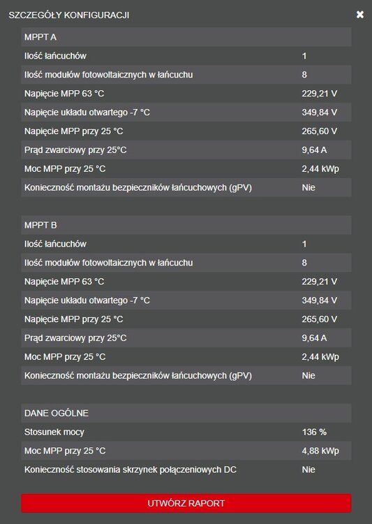

Zerknij tutaj oraz tutaj. Zastanawiam się nad podłączeniem 4,88kWp do tego falownika. Wg karty max moc PV (dla STC) to 4,78kWp, a polskiej karcie jest dopisane jeszcze max 3,9kW dla DC (w angielskiej tego nie widziałem). A po stronie AC jest 3,68kW...

W zakresie napięć się mieszczę. To chyba mam faworyta na instalację w naszym mieszkaniu w bloku. Uchwała wspólnoty już przeszła, teraz muszę złożyć projekt do zarządcy i brać się za montaż. Blok 4 kondygnacje, stropodach z płyt korytkowych. Konstrukcja balastowa, choć niestety nie typowa. Układ paneli pionowy (dwa rzędy po 8 szt.), na jednej połaci nachylenie 18 stopni, na drugiej (na sztorc) 26 stopni. Balast chcę zrobić z obrzeży betonowych 100x30x8cm (ok. 55kg) ułożonych na płasko, do których będą przykręcone podstawy trójkąta. Pod co drugi trójkąt pójdą dwa obrzeża, co sumarycznie powinno dać niecałe 69kg balastu na panel. Mam nadzieję, że nie odfrunie . Co myślicie o takim montażu? Jakimi śrubami przykręcić aluminiowy trójkąty do takich obrzeży betonowych? Nierdzewka czy stal ocynkowana wystarczy? Zwykłe kołki rozporowe? Kłaść pod balast dodatkowy pas papy (kleić czy luzem)? Istniejąca papa wygląda całkiem dobrze (zmieniana jakoś na początku tej dekady)...- 2 086 odpowiedzi

Co myślicie o takim przewymiarowaniu falownika o 100Wp? - Panele Talesun TP660M 305W - 16 sztuk, dwa stringi po 8 sztuk, razem 4880Wp. - Falownik Zeversolar TL 3680 - wg karty max moc PV 4780Wp. - instalacja o nachyleniu 22 stopni, azymut 42 stopnie - więc raczej niewielkie szanse na pracę na maxa. Poniżej tabela z parametrami falownika i obliczenie stringów z konfiguratora Froniusa: Będzie działać? Jakieś wielkie ryzyko montażu takiej instalacji?- 2 086 odpowiedzi
