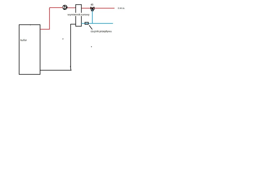

Nie wiadomo z góry czy bufor się nie opłaca. Na pewno pod względem technicznym nie jest on wymagany. Jeżeli nie bufor z wężownicą CWU to musisz mieć dodatkowy bojler więc różnica w cenie nie jest aż tak duża. Dodatkowo możesz kupić kocioł z prostszym sterowaniem, bez bufora prawdopodobnie konieczne będzie jakieś sprzęgło a to też dodatkowy koszt. Jeżeli będziesz miał już bufor to koszt solarów też jest mniejszy. Na wydajności raczej dużo nie zyskasz ale kocioł pracujący na wysokim parametrze i załączający się rzadziej powinien Ci dłużej posłużyć. Sam musisz to przekalkulować.
Mam bufor bez wężownic i dodatkowo zwykły bojler, ale życie bojlera dobiega kresu i zastanawiam sie na co go zamienić. Podoba mi się koncepcja wężownicy w buforze ale nie znam się na spawaniu i dlatego nie będę rozpruwał bufora. Zastanawiam się nad grzaniem cwu przez zewnętrzny wymiennik płaszczowo rurowy. Zastanawiam sie jakiej mocy powinien być wymiennik, aby dał rade przepływowo podgrzać wodę, oraz czy kamień w wodzie nie będzie dużym problemem dla tego wymiennika. poniżej schemat połączenia.

Jeszcze raz się zastanów. Najprościej całość zrobić w układzie zamkniętym. Jeżeli chcesz połączyć przez wężownicę w buforze to ona musi mieć dużo większą moc niż moc kotła, bo wraz z napełnianiem się bufora jej moc będzie spadać. W takim układzie lepiej sprawdzi się zewnętrzny wymiennik płytowy lub rurowy. Ups i częsty przegląd stanu akumulatora to minimum bezpieczeństwa, dodatkowo wężownica schładzająca też by się przydała. Rozgrzany na max kocioł trudno wygasić. -
