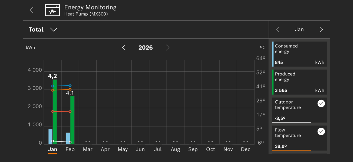

@Kaizen Temperaturę dolnego źródła obecnie mam 6.2°C (22 lutego 2025). Nie sądzę, by mi rury lodem obrosły. Na wykresie faktycznie tego nie ma i nie da się dodać. Mogę tylko odczytywać wartość bieżącą. Poniżej wartości chwilowe na koniec cyklu. -

Poniżej zrzuty ekranu z mojej pompy gruntowej. Lokalizacja: Gdańsk, Osowa, dolne źródło pionowe. Obecnie temperaturę powrotu mam +6°C. Dolne źródło daje radę. COP wyraźnie spadł w porównaniu z 2025 r. – z uwagi na wzrost temperatury zasilania klimakonweretrów. -
