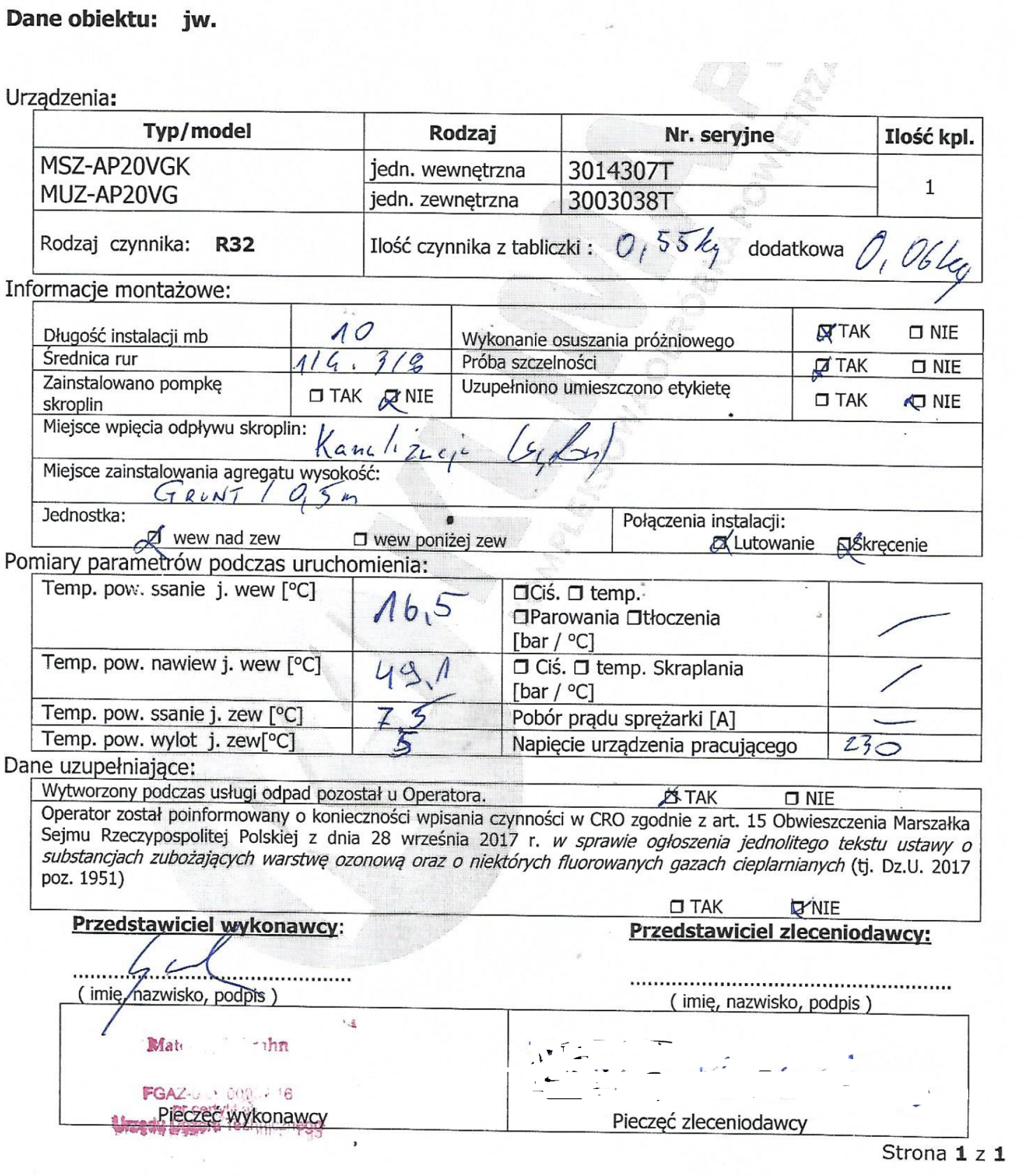

Ratpaw 19.12.2023 15:06 Zgłoś naruszenie Udostępnij Napisano 19 Grudnia 2023 Ostatnio wspominałem Ci o koledze, który jedzie na awarię klimatyzatorów gree i jedną z przyczyn może być małą ilość czynnika. Potwierdziło się. Instalacje miały jedna 10 a druga 12mb. Dodał do każdej po 650g i wszytsko gra. W sobotę w temperaturze koło 4* klimy ostro się zaladzały przy małej ilości czynnika. Podobno w gree i w rotenso czynnika jest na instalacje do 5mb. Jak mogę to sprawdzić? Tylko przy najbliższym przeglądzie, jeśli poproszę o sprawdzenie ciśnienia. Jak on stwierdził, że ma za mało czynnika? Cytuj Odnośnik do komentarza Udostępnij na innych stronach Więcej opcji udostępniania

swierol 19.12.2023 15:40 Zgłoś naruszenie Udostępnij Napisano 19 Grudnia 2023 Jak mogę to sprawdzić? Tylko przy najbliższym przeglądzie, jeśli poproszę o sprawdzenie ciśnienia. Jak on stwierdził, że ma za mało czynnika? Jak już pisałem wcześniej miał sygnał co może być nie tak. Najpierw dodał 350g i już było lepiej bo wymiennik zamieniał się w „zebra”. Dodał kolejne 300g i już wszystko gra. Trudno mi powiedzieć ile powinno wynosić ciśnienie. Najpierw proponowałbym zadzwonić do instalatora że coś Ci nie gra. Ty stwerdziles że urządzenie poległo a może wcale tak nie jest? Cytuj Odnośnik do komentarza Udostępnij na innych stronach Więcej opcji udostępniania
Ratpaw 19.12.2023 15:46 Zgłoś naruszenie Udostępnij Napisano 19 Grudnia 2023 Jak już pisałem wcześniej miał sygnał co może być nie tak. Najpierw dodał 350g i już było lepiej bo wymiennik zamieniał się w „zebra”. Dodał kolejne 300g i już wszystko gra. Trudno mi powiedzieć ile powinno wynosić ciśnienie. Najpierw proponowałbym zadzwonić do instalatora że coś Ci nie gra. Ty stwerdziles że urządzenie poległo a może wcale tak nie jest? Mam podejrzenia, ponieważ przy instalacji okazało się , że zawór był uszkodzony i trzeba było go wymienić (iglica puszczała czy coś takiego). Czynnik wyleciał. Po wymianie iglicy napełniono ponownie układ, ale skad ja mam wiedzieć czy właściwą ilością. Jak wezwę instalatora, to co on mi powie: że źle napełnił układ? że źle wypompował powietrze w niego? Cytuj Odnośnik do komentarza Udostępnij na innych stronach Więcej opcji udostępniania

swierol 19.12.2023 16:05 Zgłoś naruszenie Udostępnij Napisano 19 Grudnia 2023 Mam podejrzenia, ponieważ przy instalacji okazało się , że zawór był uszkodzony i trzeba było go wymienić (iglica puszczała czy coś takiego). Czynnik wyleciał. Po wymianie iglicy napełniono ponownie układ, ale skad ja mam wiedzieć czy właściwą ilością. Jak wezwę instalatora, to co on mi powie: że źle napełnił układ? że źle wypompował powietrze w niego? Pewnie jak go nie wezwiesz to się nie przekonasz. Zapytaj go w ciemno jakie powinno być ciśnienie a później zaproś na sprawdzenie. Dwie osoby Ci mówią, ze coś jest nie halo, sam masz pewne wątpliwości. Cytuj Odnośnik do komentarza Udostępnij na innych stronach Więcej opcji udostępniania

Ratpaw 19.12.2023 17:07 Zgłoś naruszenie Udostępnij Napisano 19 Grudnia 2023 Pewnie jak go nie wezwiesz to się nie przekonasz. Zapytaj go w ciemno jakie powinno być ciśnienie a później zaproś na sprawdzenie. Dwie osoby Ci mówią, ze coś jest nie halo, sam masz pewne wątpliwości. Wezwałem instalatora, raczej ma to gdzieś. Klima grzeje, a z przewodów ma prawo wydobywać się szum, np podczas defrostów. Nie mam argumentów, żeby ktoś się tarabanił w korkach do mnie. Muszę chyba poczekać do przeglądu za 4 miesiące. Cytuj Odnośnik do komentarza Udostępnij na innych stronach Więcej opcji udostępniania
swierol 19.12.2023 17:14 Zgłoś naruszenie Udostępnij Napisano 19 Grudnia 2023 Wezwałem instalatora, raczej ma to gdzieś. Klima grzeje, a z przewodów ma prawo wydobywać się szum, np podczas defrostów. Nie mam argumentów, żeby ktoś się tarabanił w korkach do mnie. Muszę chyba poczekać do przeglądu za 4 miesiące. Jak to nie masz argumentów? Do jakiej temperatury klimatyzator według katalogu ma działać? Do -15? A doszło chociaż do -10? I stanął.... Twój sprzęt i pieniądze. Cytuj Odnośnik do komentarza Udostępnij na innych stronach Więcej opcji udostępniania

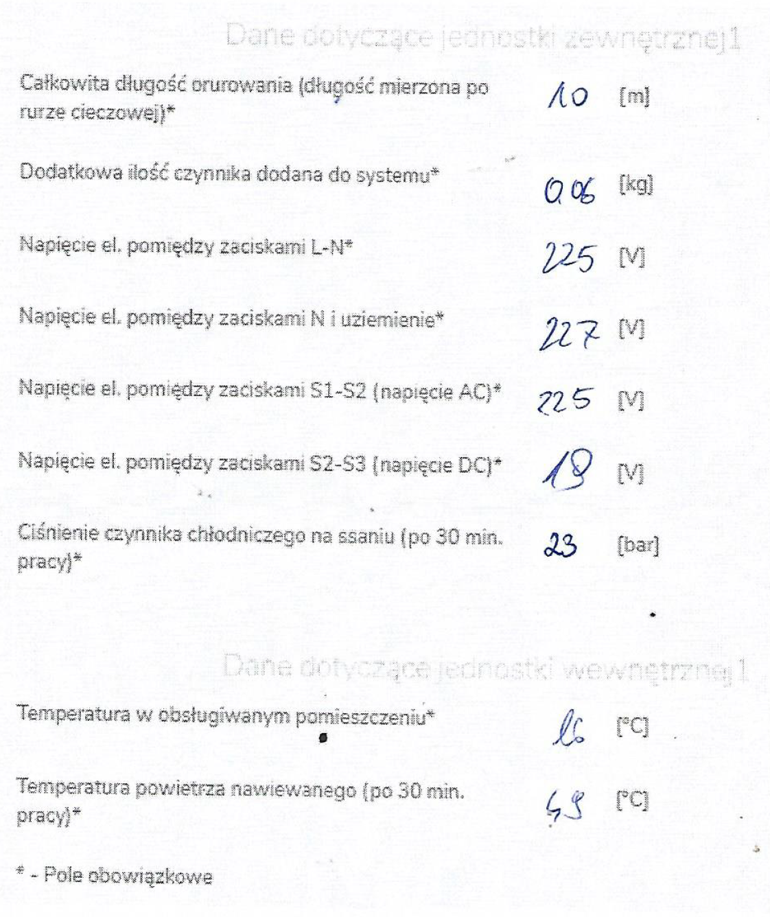

marvinetal 19.12.2023 17:26 Zgłoś naruszenie Udostępnij Napisano 19 Grudnia 2023 (edytowane) A nie masz w protokole ile wagowo czynnika nabito? Te Mitsu powinno mieć fabrycznie 0.55kg + 20g/m jeśli instalacja ma powyżej 7m. A może instalacja jest nadal nieszczelna i gaz ucieka? Ile czasu trwała próba szczelności azotowa? Mysle ze w twoim przypadku instalator powinien puscisc pompe na full i ponownie pomierzyc wszystkie parametry albo odessac caly czynnik i jeszcze raz napelnic. Wezwałem instalatora, raczej ma to gdzieś. Klima grzeje, a z przewodów ma prawo wydobywać się szum, np podczas defrostów. Nie mam argumentów, żeby ktoś się tarabanił w korkach do mnie. Muszę chyba poczekać do przeglądu za 4 miesiące. No zaraz, przeciez pisales na forum za grzala do 18C a jak dales 21C to sie balwan zrobil i przestala grzac. Jak padnie przy nastepnym mrozie i zamieci to tym bardziej nikt nie bedzie przyjezdzal sprawdzac. Edytowane 19 Grudnia 2023 przez marvinetal Cytuj Odnośnik do komentarza Udostępnij na innych stronach Więcej opcji udostępniania

Ratpaw 19.12.2023 18:08 Zgłoś naruszenie Udostępnij Napisano 19 Grudnia 2023 A nie masz w protokole ile wagowo czynnika nabito? Te Mitsu powinno mieć fabrycznie 0.55kg + 20g/m jeśli instalacja ma powyżej 7m. A może instalacja jest nadal nieszczelna i gaz ucieka? Ile czasu trwała próba szczelności azotowa? Mysle ze w twoim przypadku instalator powinien puscisc pompe na full i ponownie pomierzyc wszystkie parametry albo odessac caly czynnik i jeszcze raz napelnic. No zaraz, przeciez pisales na forum za grzala do 18C a jak dales 21C to sie balwan zrobil i przestala grzac. Jak padnie przy nastepnym mrozie i zamieci to tym bardziej nikt nie bedzie przyjezdzal sprawdzac. Myślę, że protokół to tylko papier i wszystko się mogło w nim znaleźć. Próba szczelności trwała dość krótko, ale nie pamiętam już szczegółów. Mogło mi coś umknąć, bo nie miałem doświadczenia. Może dalej ucieka gaz, kto wie. Jutro zadzwonię do Mitsubishi zapytać, czy możliwe jest aby klimatyzator zamarzł przy -8 na amen. Cytuj Odnośnik do komentarza Udostępnij na innych stronach Więcej opcji udostępniania

Ratpaw 19.12.2023 18:19 Zgłoś naruszenie Udostępnij Napisano 19 Grudnia 2023 Protokół: Cytuj Odnośnik do komentarza Udostępnij na innych stronach Więcej opcji udostępniania
