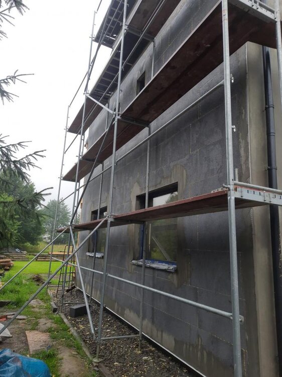

20210727_071731.jpg20210727_071805.jpg20210728_071335.jpg20210729_073725.jpg20210729_073741.jpg nie wiem czy zwróciliście uwagę ale rusztowanie nie jest zakotwiczone do ścian domu. Chłopy jak rozkładają to lekko je nachylają na budynek. Na takich małych wysokościach mówią ze nie kotwiczą. Bałem się po tym chodzić, ale jest to też razem z grubsza połączone i idzie się przyzwyczaić. Tak im się lepiej robi bo nie trzeba się przejmować mocowaniami do ściany. Idę na budowę, na przerwie jak będę miał czas to wrzucę kolejne fotki.
Krótka przerwa więc fotki 20210807_132318.jpg20210807_132351.jpg20210807_132452.jpg20210807_132541.jpg20210807_132550.jpg jak ściana jest zagruntowana i zdjęcie przybliży to widać słabą jakość zaciągania drugiej warstwy kleju. Jak dla mnie to straszne niedbalstwo. Niby tynk wszystko pokryje, ale mimo wszystko do tynków będę brał już inną ekipę która poprawi to po nich na tyle na ile się da. No chyba że stwierdzą że faktycznie tynk to przykryje, ale czas pokaże bo nie wiem kiedy te tynki będę robił. Dosłownie cena tynku jest dwa razy wyższa niż w czasie gdy robili mi rok temu ocieplenie i się pytałem o ceny. Myślałem o tym czy nie kupić wiadra z tynkiem i niech gdzieś leżą, ale jakby brakło i musiałoby się dorobić, to bałem się czy by się nie okazało ze potem identycznego nie dorobią. Będę czekać aż ceny spadną by to robić, albo na to jak na to uzbieram w tej cenie co będzie kosztować. Na razie mam inne wydatki aby móc w ogóle zamieszkać.
