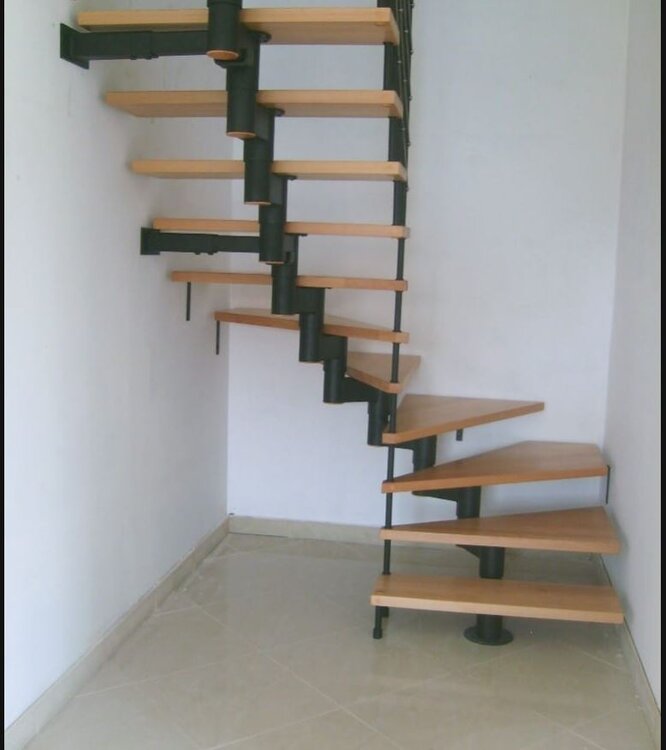

gt12345 22.05.2021 20:51 Autor Zgłoś naruszenie Udostępnij Napisano 22 Maja 2021 Teren na którym ma być zlokalizowany dom. Działka zniwelowana poniżej poziomu drogi. Chcę przysunąć budynek ścianą bez okien do skarpy na odl 3 - 4m. Zjazd do działki będzie od północy, na południe będzie ogród po zniwelowaniu i wypłaszczeniu tej części działki, na zachód jest widok(teren opada do potoku). Na wschód od budynku w skarpie zostanie posadzony szpaler tui oddzielający budynek od drogi. Architekt pierwotnie zaprojektował przebicie jak poniżej i jeśli nie można czegoś z tym zrobić aby wejście na piętro było od hallu to musi tak zostać Ja myślałem że można by zastosować schody jak poniżej. Wówczas wejście na poddasze byłoby przy ścianie sypialnia - salon Mój plan aranżacji poddasza to chyba żadna istotna zmiana. Nie ma potrzeby jej planowania teraz w projekcie budowlanym. Kwestia wybicia okien dachowych, rozplanowania ścianek działowych, ocieplenia. Z takiego poddasza zawsze te 2 pokoje będzie się dało zrobić. Łazienki na poddaszu nie planuję. Jedynie dach powinien być zrobiony pod większym kątem i podniesiony na przynajmniej jednej cegle. Raczej nie będzie problemów z przesunięciem drzwi tarasowych tak aby nie kolidowały ze schodami. Przekrojów jeszcze nie mam. Zostały mi wysłane jedynie rzuty parteru i poddasza zgodnie z moimi wytycznymi w pierwszym poście i po przesłaniu mapy z terenem na którym ma być zlokalizowany budynek. Co do wymiarów salonu. Poniżej rzut mieszkania salon 518 x 388 a w tym domu odpowiednio 558 x 564. Czy rzezczywiście będzie problem z umeblowaniem tego salonu jak poniżej? Rzut salonu powinien być jednak prostokątem Cytuj Odnośnik do komentarza https://forum.murator.pl/topic/262633-ocena-projektu-dom-parterowy/#findComment-7922930 Udostępnij na innych stronach Więcej opcji udostępniania
Elfir 01.07.2021 20:29 Zgłoś naruszenie Udostępnij Napisano 1 Lipca 2021 jak po takich schodach wnosić meble? Cytuj Odnośnik do komentarza https://forum.murator.pl/topic/262633-ocena-projektu-dom-parterowy/#findComment-7932581 Udostępnij na innych stronach Więcej opcji udostępniania
Ratpaw 01.07.2021 20:39 Zgłoś naruszenie Udostępnij Napisano 1 Lipca 2021 Nie mówiąc o tym, że taka konstrukcja rozjedzie się po kilku miesiącach. Cytuj Odnośnik do komentarza https://forum.murator.pl/topic/262633-ocena-projektu-dom-parterowy/#findComment-7932586 Udostępnij na innych stronach Więcej opcji udostępniania
