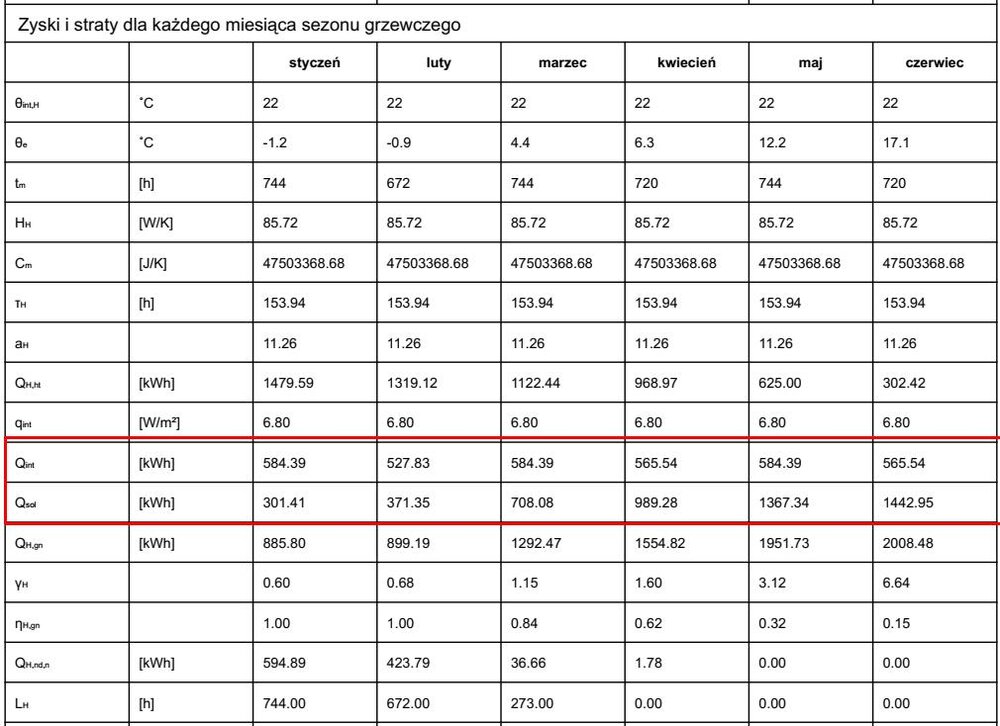

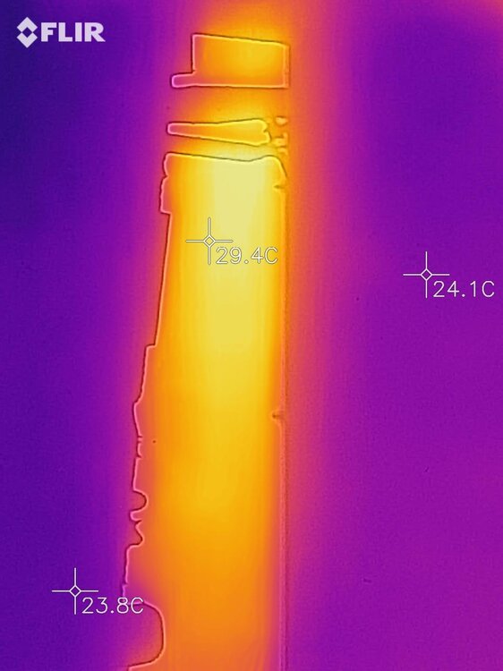

Kaizen 30.05.2021 09:18 Zgłoś naruszenie Udostępnij Napisano 30 Maja 2021 (edytowane) Kaizen zdecydowanie przecenia znaczenie zysków słonecznych i bytowych Tak sobie gdybasz, czy masz takie obliczenia? U mnie raport z obliczeń do świadectwa energetycznego wygląda tak: Są po prostu małe, bo zima słońce jest krótko widoczne i nisko nad horyzontem. Masz na to obliczenia czy pomiary? To fotka z 6 kwietnia 2018 - tak mi nagrzała się podłoga od słoneczka wpadającego przez okno od południa. Latem przez to okno nic nie wpada, bo duży okap daje cień. W sezonie grzewczym sięga bardzo daleko i pomimo tego, że rozkłada się na dużą powierzchnię podłogi przez ostry kąt - to takie temperatury osiąga podłoga. Jeszcze żeby nie było wątpliwości - ta sama fotka, bez kolorowania podczerwienią: To prawda, że np namiętnie gotowanie podniesie temperaturę. Ale gdzie? W kuchni. W pomieszczeniu za ścianą ciągle trzeba będzie włączać ogrzewanie. Słyszałeś o rekuperacji? Owszem, nie odzyska 100% - ale z 85-95% ciepła z kuchni trafi do pomieszczeń z nawiewem i trzeba będzie w nich dostarczyć odpowiednio mniej ciepła systemem grzewczym. I to nie jest kwestia namiętności - a ilości kWh. Nie ważne, czy trzy razy w tygodniu po 1h x 3kW, czy stale 53,5W. Edytowane 30 Maja 2021 przez Kaizen Cytuj Odnośnik do komentarza Udostępnij na innych stronach Więcej opcji udostępniania
Lukasz11 30.05.2021 09:58 Zgłoś naruszenie Udostępnij Napisano 30 Maja 2021 (edytowane) Tak sobie gdybasz, czy masz takie obliczenia? U mnie raport z obliczeń do świadectwa energetycznego wygląda tak: Masz na to obliczenia czy pomiary? To fotka z 6 kwietnia 2018 - tak mi nagrzała się podłoga od słoneczka wpadającego przez okno od południa. Latem przez to okno nic nie wpada, bo duży okap daje cień. W sezonie grzewczym sięga bardzo daleko i pomimo tego, że rozkłada się na dużą powierzchnię podłogi przez ostry kąt - to takie temperatury osiąga podłoga. Jeszcze żeby nie było wątpliwości - ta sama fotka, bez kolorowania podczerwienią: Słyszałeś o rekuperacji? Owszem, nie odzyska 100% - ale z 85-95% ciepła z kuchni trafi do pomieszczeń z nawiewem i trzeba będzie w nich dostarczyć odpowiednio mniej ciepła systemem grzewczym. I to nie jest kwestia namiętności - a ilości kWh. Nie ważne, czy trzy razy w tygodniu po 1h x 3kW, czy stale 53,5W. Jestem użytkownikiem mieszkania. I pisze z doświadczenia Zyski bytowe nie zawsze są w miejscu, ilości i czasie takich jakbyśmy chcieli. Twój raport to tylko teoria, wyliczona przez program, a nie rzeczywiste pomiary. Co do zysków słonecznych - po wybudowaniu sąsiednich bloków i zasłonięciu moich okien powinienem to zasadniczo odczuć zimą - powinno być zdecydowanie chłodniej w mieszkaniu i powinienem bardziej rozkręca ogrzewanie. A nic takiego nie ma miejsca. Podobnie mam i używam różny sprzęt AGD, RTV itp w mieszkaniu. I nie zauważyłem, by włączenie telewizora, czy laptopa jakoś zasadniczo podbijało temperaturę. Co innego gotowanie i pieczenie. A mieszkanie ma 50mkw, więc zyski bytowe są dość duże w przeliczeniu na mkw. Co do rekuperacji. Bylo już też na forum wielokrotnie. Przepływy powietrza przez WM są na tyle niewielkie, że nawet energooszczednego domu nimi nie nagrzejesz. Edytowane 30 Maja 2021 przez Lukasz11 Cytuj Odnośnik do komentarza Udostępnij na innych stronach Więcej opcji udostępniania
