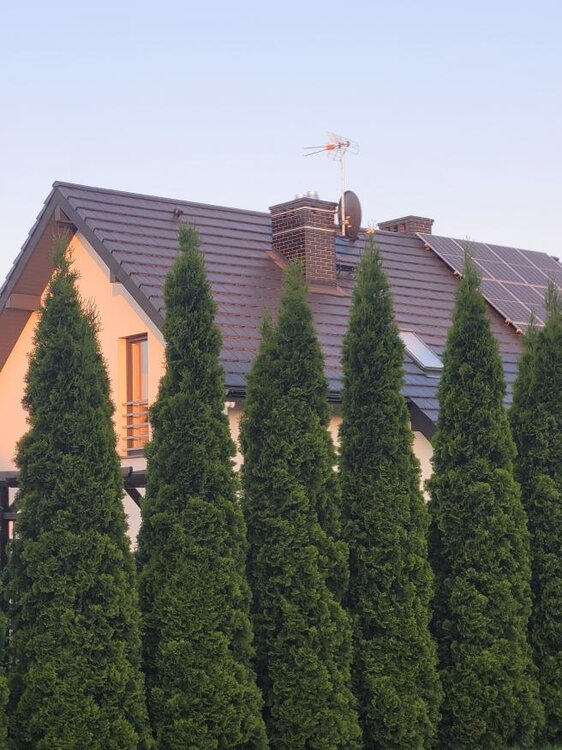

Arturo1972 03.06.2021 18:28 Zgłoś naruszenie Udostępnij Napisano 3 Czerwca 2021 (edytowane) Dzisiaj zauważyłem, że sąsiad ma na kominie antenę, tak to wygląda: A tak jest u mnie: A znowu widzę, że drugi sąsiad ma bezpośrednio do komina: Edytowane 3 Czerwca 2021 przez Arturo1972 Cytuj Odnośnik do komentarza https://forum.murator.pl/topic/262833-antena-satelitarna-na-kominie-z-keramzytu/#findComment-7925735 Udostępnij na innych stronach Więcej opcji udostępniania
Bertha 03.06.2021 19:07 Zgłoś naruszenie Udostępnij Napisano 3 Czerwca 2021 Na fotkach 2. i 3. uchwyty to zgroza z fizycznego punktu widzenia. Przy masywnym kominie pierwsze mocowanie jest sensowne. Cytuj Odnośnik do komentarza https://forum.murator.pl/topic/262833-antena-satelitarna-na-kominie-z-keramzytu/#findComment-7925748 Udostępnij na innych stronach Więcej opcji udostępniania
Chris11 03.06.2021 19:55 Autor Zgłoś naruszenie Udostępnij Napisano 3 Czerwca 2021 A dlaczego zgroza? Cytuj Odnośnik do komentarza https://forum.murator.pl/topic/262833-antena-satelitarna-na-kominie-z-keramzytu/#findComment-7925776 Udostępnij na innych stronach Więcej opcji udostępniania
Arturo1972 03.06.2021 21:01 Zgłoś naruszenie Udostępnij Napisano 3 Czerwca 2021 (edytowane) A dlaczego zgroza? Jeśli z fizycznego punku widzenia to może chodzić o katastrofę budowlaną, że niby wiatr wyrwie antenę i to spadnie na głowę Od ponad 8 lat się to u mnie nie przydarzyło Prędzej podbitki szukałbym u sąsiada bo ledwo, ledwo jest tam zapodana niż anteny a widać, że dzielnie się trzyma Edytowane 3 Czerwca 2021 przez Arturo1972 Cytuj Odnośnik do komentarza https://forum.murator.pl/topic/262833-antena-satelitarna-na-kominie-z-keramzytu/#findComment-7925791 Udostępnij na innych stronach Więcej opcji udostępniania
Ratpaw 04.06.2021 09:21 Zgłoś naruszenie Udostępnij Napisano 4 Czerwca 2021 A dlaczego zgroza? Zgadzam sie z Berthą, tylko pierwsze mocowanie jest prawidłowe. Drugie warunkowo: jeśli jest pod spodem odpowiednia konstrukcja, przenosząca obciążenie, ale wygląda mi to na doczołowo mocowaną płytkę na krokwi (nie widać). Trzecie powoduje powolną erozję komina, ponieważ kotwy mocujące pracują inaczej niż konstrukcja komina. Dodatkowo kotwy "szarpane" są przez żagielek (talerz) podczas podmuchów wiatru. Kwestia czasu, jak mocowanie się "wyrobi". Pytanie pomocnicze: po co się fuguje cegłę? Cytuj Odnośnik do komentarza https://forum.murator.pl/topic/262833-antena-satelitarna-na-kominie-z-keramzytu/#findComment-7925866 Udostępnij na innych stronach Więcej opcji udostępniania
