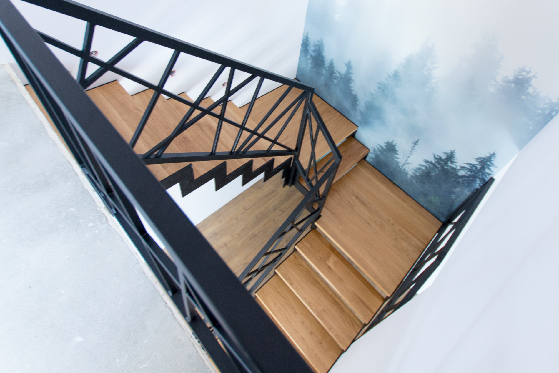

Elfir 05.07.2023 17:26 Zgłoś naruszenie Udostępnij Napisano 5 Lipca 2023 (edytowane) taki dodatkowy stopień na spoczniku nie jest czymś niespotykanym. Natomiast warto użyć okładziny, która ten stopień podkreśli, bo z przyzwyczajenia się tego stopnia tam nie spodziewasz. Czasem może faktycznie być bezpieczniej zrobić schody zabiegowe, bo wówczas masz świadomość ze idziesz cały czas po schodach, bez spocznika. bezpieczniej jest w spoczniku zrobić dwa stopnie niż jeden, ale wymaga to poszerzenia całej klatki schodowej: Edytowane 5 Lipca 2023 przez Elfir Cytuj Odnośnik do komentarza https://forum.murator.pl/topic/266309-schody-dwubiegowe-ze-spocznikiem/#findComment-8066535 Udostępnij na innych stronach Więcej opcji udostępniania
