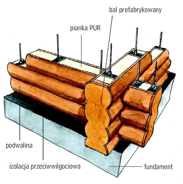

Kaizen 05.01.2023 23:14 Zgłoś naruszenie Udostępnij Napisano 5 Stycznia 2023 Ja od świąt wiem, że na pewno będe chciał kupić działkę i domek zbudować z bali. Domek letniskowy można. Dom całoroczny musiałby mieć średnio 58cm grubości bala, żeby spełnił minimalną izolacyjność WT2021. Dlatego takich domów mieszkalnych się u nas nie buduje - praktycznie nie do spełnienia są wymogi. Albo to letniskowe, albo udające bale (np. bale prefabrykowane wypełnione termoizolacją czy elewacja z imitacji bali. Odnośnik do komentarza https://forum.murator.pl/topic/266440-dom-z-bali-a-murowany/#findComment-8041750 Udostępnij na innych stronach Więcej opcji udostępniania

Elfir 09.01.2023 17:59 Zgłoś naruszenie Udostępnij Napisano 9 Stycznia 2023 jakie sa wymogi do zbudowania takiego domu całorocznego ?Będę wdzięczny Nie mów ze właśnie dowiedziałeś się, ze domy musza spełniać jakieś wymagania techniczne? Polecam lekturę (po lewej masz rozdziały i załączniki, załącznik nr 2): https://architektura.info/prawo/warunki_techniczne_budynki A tak wygląda bal prefabrykowany: Odnośnik do komentarza https://forum.murator.pl/topic/266440-dom-z-bali-a-murowany/#findComment-8042286 Udostępnij na innych stronach Więcej opcji udostępniania
