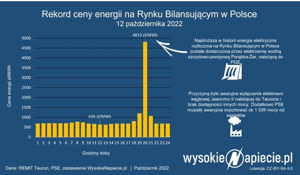

Powinno się mieć możliwość sprzedania energii w dowolnym momencie i w dowolnym jej zakupienia z sieci. Bilans miesięczny, w złotówkach i po problemie. Ludzie by zarabiali na swoich instalacjach, a nie jak teraz minimalizowali straty. Do tego magazyny energii do wyrównania dobowej podaży energii. A jak by się komuś nie opłacało instalować PV, bo energia jest za tania, to chyba tylko się cieszyć, prawda?
No przecież masz takie możliwości. 100W to masz zimą chwilowej nadprodukcji. Przez 3/4 roku (jak nie więcej) będziesz miał kilowaty nadprodukcji przy instalacji 10kWp (czy nawet 5kWp). I nie będziesz miał gdzie tego zmagazynować więc sprzedasz. Teraz po cenie średniej miesięcznej. Ale od lipca 2024 r. po cenie godzinowej. A to oznacza ceny znacznie niższe. W Niemczech już bywały ujemne ceny na giełdzie jak OZE miały dużą produkcję. U nas to kwestia czasu. Dlatego nie ma sensu mieszanie PV do ogrzewania (bo gdy trzeba grzać PV o kilku kWp nam do tego celu prądu dostarczą tyle, co nic) ani tak przewymiarowywać instalacji, żeby jednak w zimie coś na ogrzewanie zostało, bo produkcja drogich paneli będzie śmiesznie niskiej wartości i panele nigdy się nie zwrócą.
Przez nadprodukcję energii elektrycznej, każdy, kto ją wprowadza musi dopłacić. Sytuacja ta ma często miejsce w Niemczech. Ujemne ceny energii występowały przez 211 godzin w 2019 r. W lutym 2020 r. energia wiatrowa odpowiadała za 45% całości produkcji energii, przez co wystąpiło aż 84 godzin ujemnych cen.
Odnośnik do komentarza
https://forum.murator.pl/topic/269111-nowa-sonda-2022-czym-ogrzewa%C4%87-dom/page/2/#findComment-8010453
Udostępnij na innych stronach
Nie lęk a rachunek ekonomiczny. Skoro gwarant uważa, że awaria jest wysoce prawdopodobna (a przynajmniej przy nie zareagowaniu wystarczająco wcześnie - tak samo w przypadku PC jak i blachy, która wymaga regularnych przeglądów i zaprawek w przypadku wykrycia śladów rdzy) to czemu inwestor ma przejmować to ryzyko?
Eh, nie chce mi się wchodzić w oczywistości. Powiem tylko, że o wiele przejrzyściej funkcjonuje "gwarancja dla firm". Wiadomo kto za co płaci i co z tego ma.
