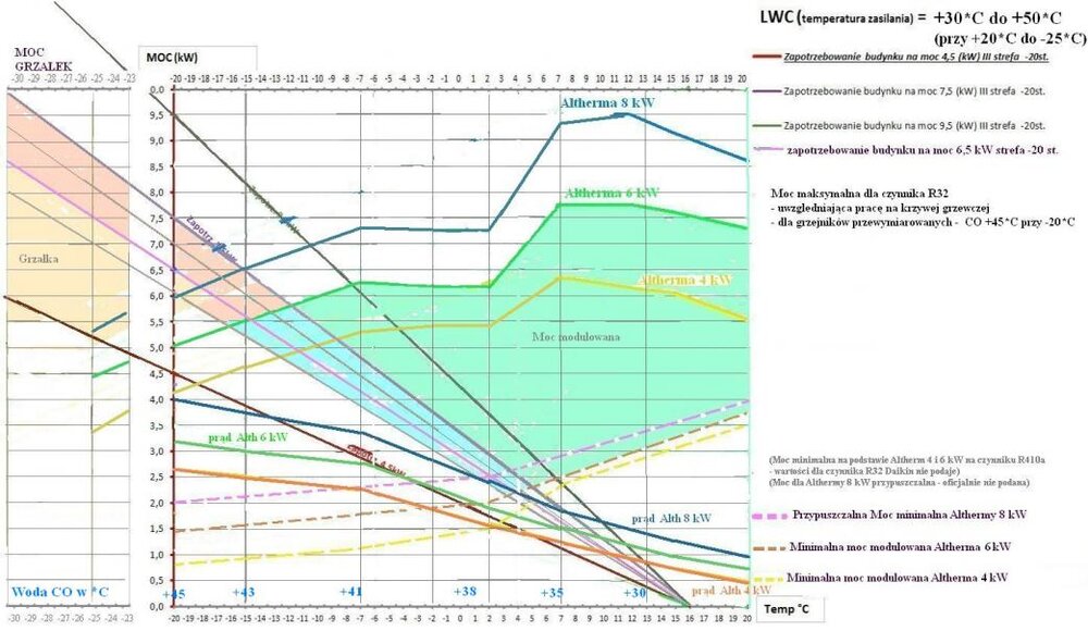

Marco36 26.08.2022 16:24 Zgłoś naruszenie Udostępnij Napisano 26 Sierpnia 2022 (edytowane) ... Ryzyko które podejmuje w przypadku zbyt małej jest wiadome, natomiast w przypadku zbyt dużej podobno mozna łatwo posadzić sprężarkę, ponieważ przez przewymiarowanie zwiększy się ilość cykli właczanie/wyłączanie. Pompa pompie nie jest równa. Poniższy wykres pokazuje różnice, każda to model 8 kW, a jednak ich moc krzyżuje się przy +2*C, a poniżej zera *C już każda wykazuje inną wydajność grzewczą. Heiko nie znam, ale podejrzewam że będzie to poziom Rotenso, czy Galmeta. Dlatego potrzebna jest pełna tabelka mocy osiąganej w zależności od temp. powietrza i potrzeby dogrzania wody w CO do określonej temp. By określić przy danym OZC jakie jest ryzyko taktowania i od jakiej temp. za oknem będzie trzeba uzupełniać moc grzałką. A jeśli liczba pętli czy ilość wody w CO jest niska, to można dołożyć szeregowo bufor 60-100L do zwiększenia zładu wody - to też obniży ryzyko taktowania. Czyli wydłuży czas pracy między włączeniem a wyłączeniem PC. Można też tak ustawić harmonogram grzania by taktowanie ograniczyć przez wymuszenie pewnych cykli pracy. Przykładowy wykres (przy podłogówce) : Na plus masz mały domek o dobrych izolacjach - to daje niskie zapotrzebowanie OZC. A co za tym idzie zwiększa liczbę modeli możliwych do zastosowania. Na minus IV strefa klimatyczna - jak PC będzie za słaba, to znacznie częściej będzie dogrzewała grzałką, obniżając COP i zwiększając pobór prądu. Edytowane 26 Sierpnia 2022 przez Marco36 Cytuj Odnośnik do komentarza https://forum.murator.pl/topic/269867-pompa-ciep%C5%82a-w-ma%C5%82ym-domku/#findComment-8019235 Udostępnij na innych stronach Więcej opcji udostępniania
