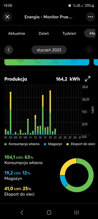

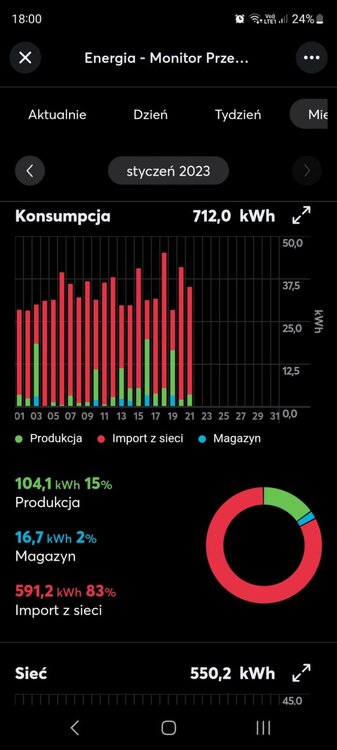

Gik 22.01.2023 16:48 Zgłoś naruszenie Udostępnij Napisano 22 Stycznia 2023 (edytowane) działa tak jak chcesz aby działał. Mój działa po najmniejszej linii oporu. TZN ładuje tylko i wyłącznie z energii PV. Rozładowuje się kiedy PV się kończy. Latem wystarcza do samego rana... a teraz to nie nadaje się do niczego. Ogólnie ustawiony jest, że nie rozładowuje się poniżej 70~80% a jego pojemność marnuje się w oczekiwaniu na black out. Opcja którą opisujesz ma sens jeśli wykluczysz w niej amortyzację kosztów na akumulator. Cykle pełnych ładowań i rozładowań redukuja jego żywotność. Przy cyklu raz na dobę żywotność LFP jest znakomita, ale zabawy z taryfami godzinowymi.. to inna bajka. Zadania które powinien bilansować ZE spadają na konsumentów i to oni płacą krocie w zamian za? redukcje kosztów. Ale co my biedne żuczki poradzimy. Edytowane 22 Stycznia 2023 przez Gik Cytuj Odnośnik do komentarza Udostępnij na innych stronach Więcej opcji udostępniania
