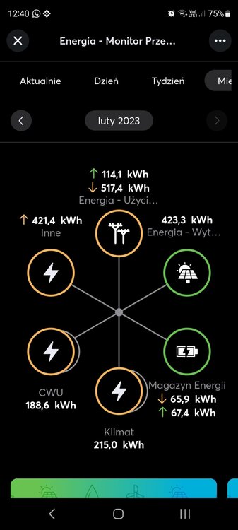

Gik 25.02.2023 11:45 Zgłoś naruszenie Udostępnij Napisano 25 Lutego 2023 U mnie tak samo... rocznie idzie około 8MWh, na bytowe leci prawie 5MWh... ale to obejmuje też wodę, ścieki indukcję. U mnie w domu cały czas ktoś jest i coś robi. Na screenie, pod "klimat" jest podpięte całkowite ogrzewanie czy chłodzenie. Cytuj Odnośnik do komentarza Udostępnij na innych stronach Więcej opcji udostępniania
