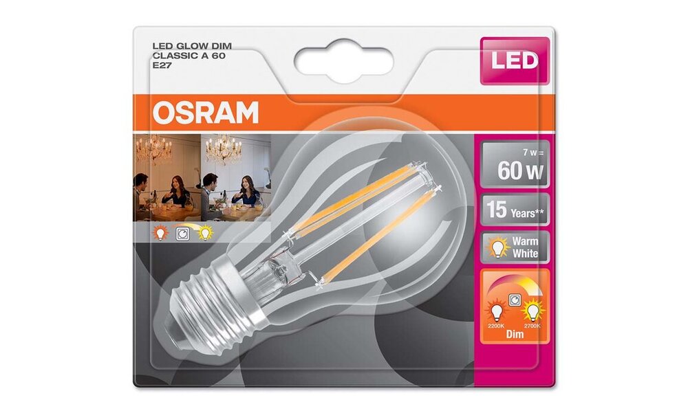

Podobnie pisali o LEDach - wieczne, niezawodne. A sypią mi się na potęgę.
Ale ja, jak będę montował, to na/w wiacie. A tu LFP ma dyskwalifikującą cechę - nie można ładować poniżej zera.
Mi się LEDy nie sypią wcale, działają latami. :D

Mam LEDy - a nie polecam.
