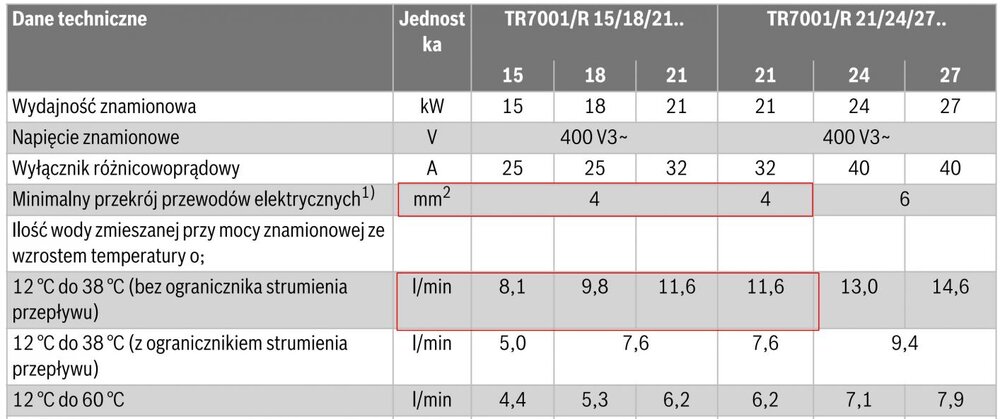

Kaizen 09.03.2023 10:42 Zgłoś naruszenie Udostępnij Napisano 9 Marca 2023 (edytowane) Przy kablu 2,5mm2 wątpię, byś znalazła jakikolwiek podgrzewacz przepływowy, co obsłuży prysznic ze słuchawką dosyć wodooszczędną której wystarczy z 9l/min (te super energooszczędne to 6l/min - może i znajdziesz jakieś oszczędniejsze, ale pewnie już komfort użytkowania będzie nieakceptowalny).. Dane techniczne podgrzewaczy Kospel: Jak widać nawet najbardziej energooszczędnej słuchawki "nie napędzisz" najmocniejszym podgrzewaczem, który można podpiąć do przewodu 2,5mm2 na trzech fazach. Niby ogrzanie o 40* wody, która na wejściu ma z 8-10* to za dużo dla prysznica. I owszem. Ale po przeliczeniu dla 30* ogrzania mamy 7,2l/min (zamiast 5,4@40* ogrzania). Bosch jest nawet bardziej wymagający: To nie przypadek, że elektryczne podgrzewacze przepływowe są u nas tak mało popularne. Kup mały bojler o jak największej mocy - to wytrzyma Twoja instalacja, komfort będzie większy a i grzać będziesz mogła (prawie) tylko w taniej strefie G12as (czy innej strefowej). Jak jednak bardzo się upierasz przy przepływowym, to zacząłbym od kupna najbardziej oszczędnej słuchawki, jaką znajdziesz i sprawdził, ile faktycznie l/min zużywa i czy uznasz jej używanie za komfortowe. Edyta. WLZ 4x6mm2 jest niedopuszczalny. Przewód ochronny nie może mieć mniej, niż 10mm2 klik. Ktoś tu nawalił. Edytowane 9 Marca 2023 przez Kaizen 1 Cytuj Odnośnik do komentarza https://forum.murator.pl/topic/272571-podgrzewacz-przeplywowy-moc/#findComment-8052134 Udostępnij na innych stronach Więcej opcji udostępniania
