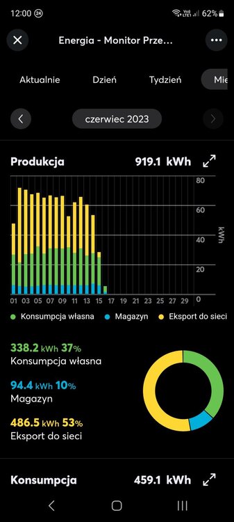

Sprawdziłem średnią RCEt z czerwca - wyniosła 48 groszy za kwh ale już dla godzin od 7 do 19 tylko 41 groszy. Zastanawiam sie jaka taktykę wykorzystania pradu można by obrać aby w najmniej płatnych godzinach autokonsumpcja była najwyższa i jak to się ma do taryf G12 G13 czy innych. Czy jest sens coś kombinoiwać
Z jednej strony jak produkcja PV niska prąd jest droższy ale w taryfach tańszy - jest tu jakiś paradoks ale dla producenta może i dobrze.

Ja u siebie mam ustawione temperatury komfortowe cwu na właśnie godziny największej produkcji. 11~15 i to się sprawdza nawet zimą, bo produkcja zawsze jakaś jest i przynajmniej wszystko ładnie skonsumowane.
Dodatkowo temperatura CWU Max jest uruchamiana kiedy jest nadpodaż energii.
To samo dotyczy łazienek. Pomimo, że w lecie trzeba chłodzić dom. To łazienki do 24st troszkę można podgrzać. Więc zwiększa to autokonsumpcję. Tak samo trzeba uzależnić od automatyki.
Taryfy G12/13 nie korzystam... bo to jeszcze większe skomplikowanie logiki... musi być oparta na prognozach zużycia i pogody. A to i tak może zaowocować pewnymi brakami w temperaturze czy to CO czy CWU.
Ogólnie warto zmaksymalizować autokonsumpcję, bo im wiecej zjesz sam. Tym bardziej się to opłaca.
Z tego co sam widzisz... za jakiś czas to już tylko i wyłącznie autokonsumpcja będzie się liczyć, bo oddawanie energii generować będzie - problemy mniejsze czy większe.
A stworzenie rozwiązań zwiększających zużycie energii wtedy kiedy trzeba ani nie jest banalne, ani bardzo tanie. Wymaga czasu... warto sobie już zacząć obmyślać startegię.
Od tego jest właśnie magazyn EE. Z nim korzystasz z domu normalnie i wiesz, że energia w magazynie jest zawsze najtańsza jak się tylko da. Inaczej wygląda to pokracznie: uruchamianie zmywarki czy pralki w określonych godzinach, specjalne programy do grzania CWU i CO (magazynowanie energii w masie budynku) itd. Takie życie w takcie okoliczności zewnętrznych (słońca) i humoru polityków.
Odnośnik do komentarza
https://forum.murator.pl/topic/273657-ujemne-ceny-energii/page/8/#findComment-8064443
Udostępnij na innych stronach
Od tego jest właśnie magazyn EE. Z nim korzystasz z domu normalnie i wiesz, że energia w magazynie jest zawsze najtańsza .
Energia może i jest w nim najtańsza - ale co z tego skoro nawet magazyn na 48h dla 4 osobowej rodziny to wciąż bardzo duży wydatek.
To już chyba lepiej optymalizować autokonsumpcję.
To chyba nie jest duży problem ustawić godziny pracy zmywarki, pralki, suszarki i CWU?
Chociaż statystycznie autokonsumpcja w domu jednorodzinnym to ok 20%.
:confused: 20% czego? Produkcji z PV? Jak się ma magazyn, to może się za rok okazać, że PV w ogóle się nie kalkuluje.
