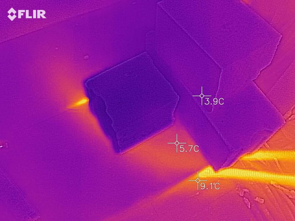

Kagolnik 05.08.2024 13:39 Zgłoś naruszenie Udostępnij Napisano 5 Sierpnia 2024 (edytowane) No ja od spodu daję 5 cm, może mało, ale taki styropian mam - układam 5 + 5 +10 No to druga piątka jest na bok akurat. Inaczej musiałbym dać 10 na spód. W przejściach pod ścianami czasem nawet mam 2-3 cm, ale to jeszcze nie zalane więc może dokuje. Problematycznie się robić jak się krzyżują i na to jeszcze kable przychodzą. Jest kilka takich miejsc. Sporo ludzi daje na chudziak i mi instalator też ta zrobił, ale napisałeś gdzieś w innym temacie i dzięki temu podniosłem na 5 cm. Pierwotnie chciałem tam popodkładać tylko 2 cm xps. Założyłem taki układ właśnie pod układanie rurek i potem 10cm na górę, bo podobno podłogówkę lepiej się układa i dla stabilizacji. Ile ta pompka potrzebuje czasu jak uruchomisz cyrkulację z telefonu/smart gniazdka, żeby poleciała ciepła woda? i potem co ile musi się uruchamiać? Zastanawiam się czy do kuchni nie zrobić po prostu osobnej bezpośredniej rur, bo wtedy by było tak samo jak ma teraz w bloku i nam to nie przeszkadza. Wtedy cyrkulację bym odpalał tylko wieczorem np. uruchamiałaby ją osoba, która pierwsza idzie się kąpać. Z kuchni się wcześniej korzysta o różnych porach i teraz jak cyrkulacja będzie chodzić to szybko będzie ciepła, a jak nie będzie włączona no to spory kawał będzie rurek w stosunku do tego jakby szła bezpośrednio z kotłowni do kuchni. od 7-23 nawet nie rozważam takiej cyrkulacji. Edytowane 5 Sierpnia 2024 przez Kagolnik Cytuj Odnośnik do komentarza Udostępnij na innych stronach Więcej opcji udostępniania
Kaizen 05.08.2024 13:50 Zgłoś naruszenie Udostępnij Napisano 5 Sierpnia 2024 W dniu 5.08.2024 o 13:39, Kagolnik napisał: Założyłem taki układ właśnie pod układanie rurek i potem 10cm na górę, bo podobno podłogówkę lepiej się układa i dla stabilizacji. Expand Czy masz 10x2cm, czy 1x20cm ma być tak samo stabilnie (cokolwiek to znaczy). Na pierwszej fotce z poprzedniego posta masz EPS przyciśnięty bloczkami, bo właśnie zastygała piana montażowa którą wypełniała przestrzeń między arotem a EPS. Jak się coś ugina, to znaczy, że podłoże nierówne. Ale jakie to ma znaczenie, jak zostanie dociśnięte tonami wylewki? Mam mało wydajną pompkę i u mnie trwa jakieś 3 minuty, żeby po długiej przerwie gorąca woda dotarła do najdalszego punktu (gorąca - ta, która wychodzi z zasobnika w momencie dotarcia do ostatniego punktu gorąca nie jest, bo traci ciepło ogrzewając rurę po drodze). Cytuj Odnośnik do komentarza Udostępnij na innych stronach Więcej opcji udostępniania
Kagolnik 05.08.2024 14:03 Zgłoś naruszenie Udostępnij Napisano 5 Sierpnia 2024 W dniu 5.08.2024 o 13:50, Kaizen napisał: Jak się coś ugina, to znaczy, że podłoże nierówne. Ale jakie to ma znaczenie, jak zostanie dociśnięte tonami wylewki? Expand Oby żadne, bo ja to robię pierwszy raz w życiu i mam bardzo nierówno. Sam chudziak był bardzo nierówny. a do czego te aroty? Bo właśnie się zastanawiałem czy to arot taki pręgowany. Cytuj Odnośnik do komentarza Udostępnij na innych stronach Więcej opcji udostępniania
