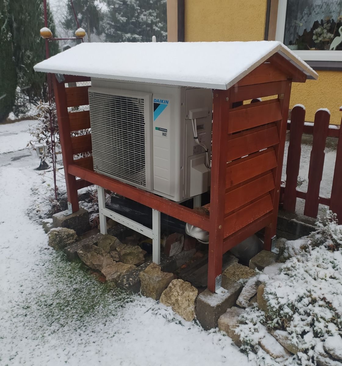

PVC bym nie ufał - na warunki atmosferyczne. U siebie na to co zamontował serwis dałem dodatkowo szarą piankową izolacje (taką na rury CO) i na to owinięta taśma aluminiowa. Na ostatnim oplocie złapana dodatkowo trytką UV, w razie gdyby z czasem klej zaczął popuszczać. Obecnie 5 lat i nie widzę by się coś działo. Dodatkowo nad pompą zamontowałem zadaszenie. Już mi ochroniło pompę przed gradobiciem połączonym z trąbą powietrzną. Gdy w tym czasie elewacja na styropianie została podziurawiona, a na szkole oddalonej o 1 km w linii prostej zniszczyło klimatyzacje.

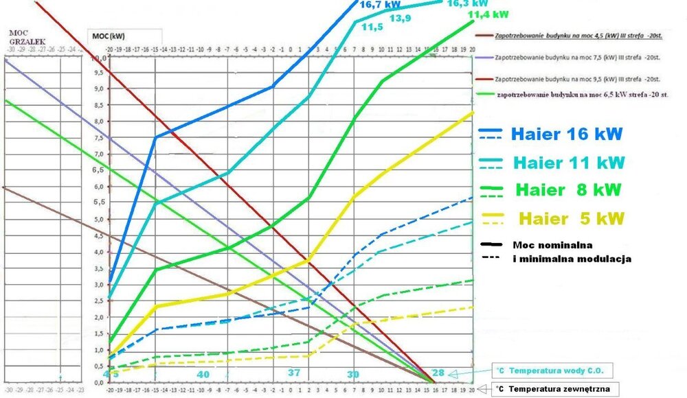

Właśnie patrzę na ceny z alle.. w obniżce Kaisai o których wyżej pisałem to było około 6 tys. zł. Wreszcie ceny pomp znormalniały. Haier 7,8 kW za 4'300,- / 4'500,- zł Duży wybór pomp w przedziale miedzy 6 a 10 tys. zł Również Galmet spuścił z tonu - zestaw Prima 8 kW z bojlerem 200L i buforem 60L za 12 tys. zł - jeden minus, że obcięli moc grzałki. 2-3 lata temu montowali grzałki 6 kW i taka grzałka w miarę mogła zastąpić kompresor w razie awarii w ciężkie mrozy. Teraz montują grzałkę 3 kW - taka moc grzałki nadaje się tylko jako uzupełnienie mocy kompresora. A wymusza to też bardziej dokładne dobieranie mocy pompy, patrząc na spadki mocy na wyżej wstawionych wykresach. Chociaż patrząc dalej, to Panasonic czy LG trzymają ceny porównywalne do tych sprzed 5-ciu lat - 16 - 18 tyś. zł za jednowentylatorowe do 9 kW. -
PC Haier, czy rzeczywiście taki problematyczny?
Marco36 odpowiedział Mokebe → na topic → Pompy ciepła

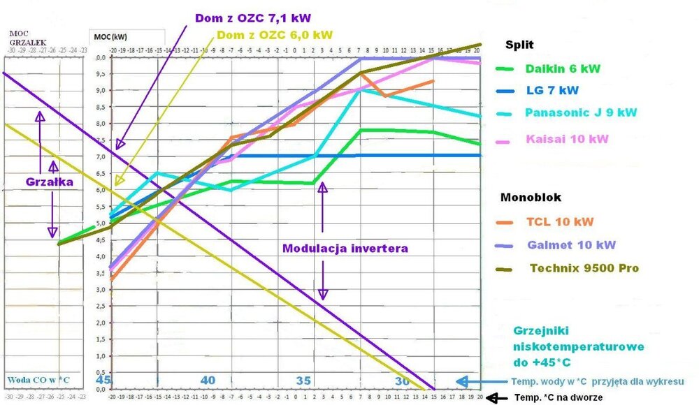

Schematy robiłem sam na bazie danych katalogowych i z uwzględnieniem pracy pompy na krzywej pogodowej.. Przez te dwa lata pojawiły się nowe informacje. KarolKatowice na YT robił testy Haiera 8 kW. Wyszło mu, że Haier sam sobie w kolano strzela i zaniża wartości w katalogu. Realnie w teście wyszło mu, że Haier w ujemnych temperaturach wyciąga około 40% więcej mocy niż podaje katalog. Haier ma również moduł z grzałką, ale trzeba go dokupić jako dodatkowe wyposażenie do pompy. Do polskiego klimatu zalecałbym jednak taki moduł dokupić. Dom masz dobrze zaizolowany. Nie rozumiem tylko po co tyle kasy topisz w buforach ?!? Jeśli masz ogrzewanie podłogowe to super. Jeśli nie, to dobrze by grzejniki były większej powierzchni (mocy) - tak by grzać niską temperaturą wody. Wtedy i pompa jest w stanie dostarczyć więcej mocy przy lepszym COP. Od pewnego czasu nie śledzę zmian na rynku. Natomiast na początku roku, a może w ubiegłym już roku - mocno staniały pompy Kaisai. Byli tacy na forum, co kupili na zapas takiego Kaisai 8 kW, gdyby ich obecna pompa się popsuła. Rozsądnym wyborem są pompy na czynniku R32. Przez ostatnie 2 lata na top lansowano pompy na Propanie R290 - ale gdy jakiś czas temu porównywałem ceny - to stwierdziłem, że nieco wyższa wydajność tych na R290 nie uzasadnia ceny wyższej niemal dwukrotnie w porównaniu do poprzedniej generacji na R32. Haier na czynniku R32 na bazie danych katalogowych, realnie około 40% lepiej wypada: Kaisai na czynniku R32: -

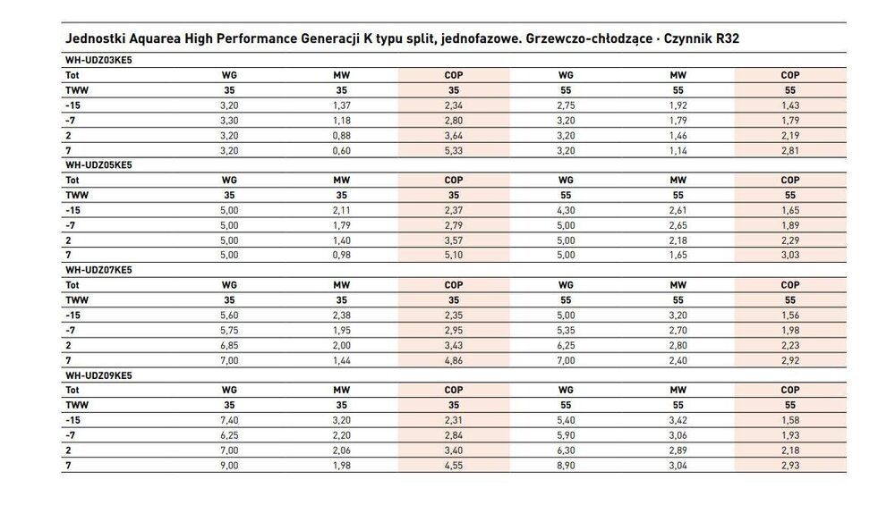

Pompy tej mocy, do polskiego klimatu powinne mieć grzałki nie słabsze jak 6 kW - takie jest moje zdanie. Słabsze grzałki to jest zwykłe cięcie kosztów produkcji przez księgowych. Daj na dach 30 cm izolacji zamiast 20 cm - to powinieneś zyskać te brakujące 0,5 kW na OZC lub więcej. -
