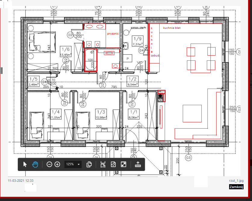

obrzydliwy 08.04.2021 08:31 Zgłoś naruszenie Udostępnij Napisano 8 Kwietnia 2021 ololek napisał: Oj tam. Będzie dobrze NIe podoba Ci się oddzielna kuchnia i salon? My ściany grube chcieliśmy bo akumulują ciepło zimą lub utrzymują chłód latem. W projekcie mam 24cm mury. Jak będzie SSO to wtedy zobaczymy co z niektórymi działówkami bo to inaczej pewnie wejść do środka domu niż patrzeć na plan raczej będzie coś takiego. [ATTACH=CONFIG]453930[/ATTACH] Jak zjedzie Ci się rodzina to gdzie będziecie siedzieć, w kuchni przy stole, czy wszyscy na tej kanapie w ,,dużym pokoju'' bo salonem tego nie można nazwać. Korytarz długi i ciemny. Dom ponad 100m2, a podzielony na ciasne klitki. Tak się już nie projektuje od 20 lat. Rozkład pomieszczeń wygląda jak u babci Genowefy w Wólce Żabnej. Projekt rysowany na kolanie. Źle, źle, źle. Projektant do wymiany, a inwestor do lektury. Cytuj Odnośnik do komentarza Udostępnij na innych stronach Więcej opcji udostępniania

Dzeus86 06.10.2021 10:36 Zgłoś naruszenie Udostępnij Napisano 6 Października 2021 (edytowane) Te ścianki działowe = rozkład pomieszczeń to groza... Dużo osob, wskazywało, błędy takiego podejścia - pal licho już funkcjonalność i aspekty ergonomii, które tutaj leżą, ale estetycznie jest słabo. Szczgólnie te "schodki" ze ścianek działowych między łazienkami i wsicnieta wanna.. Edytowane 6 Października 2021 przez Dzeus86 Cytuj Odnośnik do komentarza Udostępnij na innych stronach Więcej opcji udostępniania
pandzik 06.10.2021 10:47 Zgłoś naruszenie Udostępnij Napisano 6 Października 2021 Szkoda, że się nie zdecydowałeś na portfenetry w pokojach. To zawsze inne światło wpadające od podłogi. Cena 26 tys za te kilka okien, ładnie idą ceny do góry. W tak małym domku rozdział kuchni i salonu to błąd. Zrobiłeś z tego ciasne mieszkanie. Dla mnie masakra, ale pewnie każdy robi pod siebie. Cytuj Odnośnik do komentarza Udostępnij na innych stronach Więcej opcji udostępniania
pandzik 06.10.2021 10:52 Zgłoś naruszenie Udostępnij Napisano 6 Października 2021 Te łazienki to faktycznie zgroza. jak sie popłytkujesz to te sprzęty ci nie wejdą. W sypialniane to trzeba bedzie wyjsc do sypialni żeby otworzyć prysznic. Jeszcze jest czas wywalić te ściany i zrobić jedną łazienkę Cytuj Odnośnik do komentarza Udostępnij na innych stronach Więcej opcji udostępniania
Dzeus86 06.10.2021 11:04 Zgłoś naruszenie Udostępnij Napisano 6 Października 2021 (edytowane) zeby nie bylo ze tylko krytyka - 5 minut i nieco poprawilem, bez wiekszego przemyslenia jak ja bym to widzial.Kominek moze zostac tam gdzie jest bo u mnie to juz raczej zamysl tego jak powinienes to przemyslec zanim postawiles komin.. Znacznie wieksza kuchnia, znacznie wieksze lazienki i bardziej ustawne. NIe musisz oczywiscie miec tak duzego prysznica, nie musisz miec bietu. Pokazuje jedynie drogę do przemyslen.. https://i.postimg.cc/qqs0Y7VP/rozklad.png nie wiem też po co tak szeroka ta kotłownia.. Edytowane 6 Października 2021 przez Dzeus86 Cytuj Odnośnik do komentarza Udostępnij na innych stronach Więcej opcji udostępniania
ololek 06.10.2021 13:03 Autor Zgłoś naruszenie Udostępnij Napisano 6 Października 2021 Nie wiem o co chodzi z tą ergonomia ale to zostało sprawdzone ile miejsca jest przed wanna, prysznic, WC czy umywalkami aby było wygodnie. Aspekt estetyczny to kwestia gustu. Okna portefenery także były rozważane ale uniemożliwiają wykorzystanie miejsca na ścianie pod oknem. No i sam aspekt grzania latem przez słońce i chłodu zimą. Cenowo niestety drożej. Tak obecnie wygląda projekt - połączono kuchnię z salonem. Komin wywalono bo będzie PC. Łazienki zostają jak na planie. Pomieszczenie gospodarcze duże bo to kotłownia na PC, pralnia, miejsce do suszenia ubrań, jakiś regał i miejsce do prasowania. Cytuj Odnośnik do komentarza Udostępnij na innych stronach Więcej opcji udostępniania
