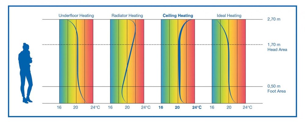

damian88max 26.01.2022 15:21 Autor Zgłoś naruszenie Udostępnij Napisano 26 Stycznia 2022 Kaizen napisał: Ma same wady względem podłogowego. Gorszy rozkład temperatur, cieplejsze powietrze pod sufitem oznacza większe straty na wentylacji i wyższą średnią temperaturę powietrza w pomieszczeniu = większe straty przez przenikanie. teoria mówi co innego, a do tego można zdecydowanie lepiej chłodzić w lecie. https://flexiro.de/en/service/ceiling-heating/ Cytuj Odnośnik do komentarza Udostępnij na innych stronach Więcej opcji udostępniania
adkwapniewski 26.01.2022 15:29 Zgłoś naruszenie Udostępnij Napisano 26 Stycznia 2022 (edytowane) damian88max napisał: teoria mówi co innego, a do tego można zdecydowanie lepiej chłodzić w lecie. https://flexiro.de/en/service/ceiling-heating/ Na pewno ? Pomijając 'jakość" tego wykresu z Twojego linka spójrz jeszcze raz na : Underfloor oraz Ceiling - który z nich jest bliższy Ideal ? Edytowane 26 Stycznia 2022 przez adkwapniewski Cytuj Odnośnik do komentarza Udostępnij na innych stronach Więcej opcji udostępniania
