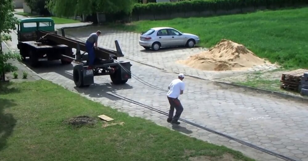

asaledr 06.09.2024 19:30 Autor Zgłoś naruszenie Udostępnij Napisano 6 Września 2024 Ok to może tak w nazwie te 12 metrów strasznie brzmiało, ale jeśli to jest 12 jak na tym zdjęciu to nie wygląda tak strasznie I rozumiem to można tak ręcznie ściągać jak facet na zdjęciu przy takich małych budowach jak te moje Malinówki Odnośnik do komentarza https://forum.murator.pl/topic/282589-papierologia-i-koszty-przed-budow%C4%85/#findComment-9135964 Udostępnij na innych stronach Więcej opcji udostępniania

jajmar 07.09.2024 09:27 Zgłoś naruszenie Udostępnij Napisano 7 Września 2024 Pręty zbrojeniowe są 12m lub cienki np 6 może być w kręgu. Mają taką dlugośc by ich nie łaczyć. Pretów się nie spawa. Jak jest potrzeba łaczy sie na zakład, ale tu są pewne zasady "dla zbrojarzy". Przy takiej wiedzy jaką posiadasz wynajmij kierownika, który pomoże Ci to ogarnąc bo inaczej wrócisz tu z problemami. Jak firma ma kierownika jak chyba pisaleś, wyjamij inspektora. Prawnie jest to dozwolone i będzie on patrzył na ręce kierownikowi i ekipie. Odnośnik do komentarza https://forum.murator.pl/topic/282589-papierologia-i-koszty-przed-budow%C4%85/#findComment-9135988 Udostępnij na innych stronach Więcej opcji udostępniania
