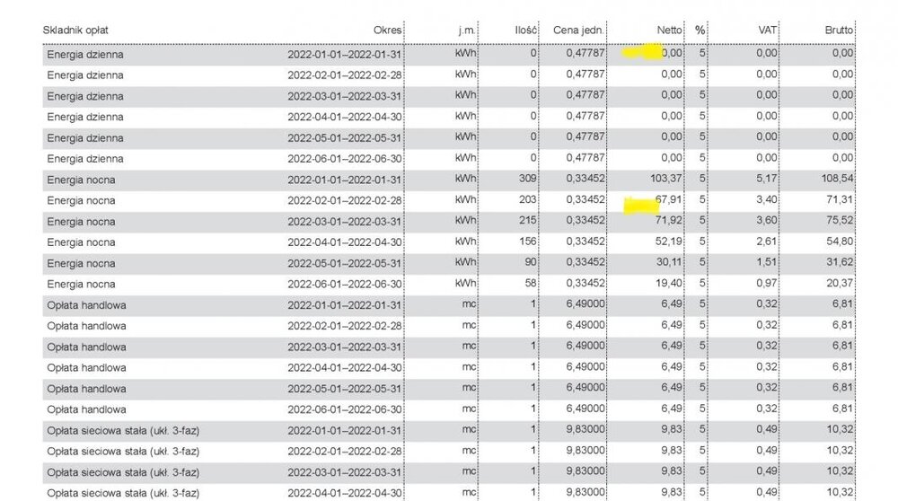

Nurek_ 02.08.2022 11:32 Zgłoś naruszenie Udostępnij Napisano 2 Sierpnia 2022 Moze już czas pogodzić się z takimi liczbami w nowobudowanych domach? W przeciwnym wypadku będziemy w nieskończoność dywagować o wyższości PC nad kablami. Problem w tym, że jest to ekonomicznie nieuzasadnione, a technicznie mało prawdopodobne, przynajmniej na ten moment. Dom jak w stopce, całe ocieplenie robiłem sam więc starałem się je wykonać jak najlepiej, raczej większych baboli nie ma. Zużywam rocznie niecałe 3000 kWh na CO i CWU. Z tego np. w poprzednim sezonie 1800 kWh na CO, zakładając COP=3 to daje 5400kWh energii cieplnej. 5400/117m2 to jest 46 kWh/m2 I to są realne dane, a nie wyliczenia. Można przyjąć poprawkę na to że zimą mam w domu 24 stopnie, a większość lubi 20-21. Może kilka kWh/m2 byłoby mniej. Ale to dalej jest 2 razy więcej niż zakładane 20 kWh/m2. I teraz powiedz jakie musiałbym zastosować izolacje i jakiej grubości żeby te 20 kWh/m2 osiągnąć? I co najważniejsze gdzie znaleźć ekipy które dołożą odpowiedniej staranności przy montażu izolacji i ile będzie kosztować ich praca? Jeśli teraz ogrzewanie + CWU kosztuje mnie 2 tysiące rocznie w G11 (a po założeniu PV już nic) ile jestem w stanie zaoszczędzić? Cytuj Odnośnik do komentarza Udostępnij na innych stronach Więcej opcji udostępniania

Ratpaw 02.08.2022 12:01 Zgłoś naruszenie Udostępnij Napisano 2 Sierpnia 2022 Problem w tym, że jest to ekonomicznie nieuzasadnione, a technicznie mało prawdopodobne, przynajmniej na ten moment. Dom jak w stopce, całe ocieplenie robiłem sam więc starałem się je wykonać jak najlepiej, raczej większych baboli nie ma. Zużywam rocznie niecałe 3000 kWh na CO i CWU. Z tego np. w poprzednim sezonie 1800 kWh na CO, zakładając COP=3 to daje 5400kWh energii cieplnej. 5400/117m2 to jest 46 kWh/m2 I to są realne dane, a nie wyliczenia. Można przyjąć poprawkę na to że zimą mam w domu 24 stopnie, a większość lubi 20-21. Może kilka kWh/m2 byłoby mniej. Ale to dalej jest 2 razy więcej niż zakładane 20 kWh/m2. I teraz powiedz jakie musiałbym zastosować izolacje i jakiej grubości żeby te 20 kWh/m2 osiągnąć? I co najważniejsze gdzie znaleźć ekipy które dołożą odpowiedniej staranności przy montażu izolacji i ile będzie kosztować ich praca? Jeśli teraz ogrzewanie + CWU kosztuje mnie 2 tysiące rocznie w G11 (a po założeniu PV już nic) ile jestem w stanie zaoszczędzić? Domu nie budujesz na rok czy dwa, tylko zazwyczaj dziesiątki lat. Styropian raz położony o jeść nie woła, a zakład energetyczny i owszem. Zresztą masz PV, więc nie nastawiasz się na krótki zysk i tu bez problemu zauważyłeś "ekonomiczne uzasadnienie". Dobrze, że masz świetnie ocieplony dom, ale dom energooszczędny to cały system, a nie tylko ciepła elewacja czy strop. Badałeś szczelność budynku? Jakie masz okna (Uw, q100, powierznie stolarki)? Ile odzyskuje Twój rekuperator? Ile zysków słonecznych potrafi zmagazynować Twój dom w okresach przejściowych? Pewnie nie badałeś budynku pod tym kątem, więc nie możesz pisać o realnych danych. Na czym zaoszczędzić? Np na PC z Twojej stopki - jaki był jej koszt? Co do ekip, to faktycznie jest to bolączka. Po prostu trzeba ich pilnować, żeby robili jak się im każe. Zobacz ile jest tu narzekań na opadające posadzki, czego najczęstszą przyczyną jest źle zagęszczony piasek. Dałem radę tego dopilnować, chociaż ekipa rysowała mi kółka na czole, gdy zagęszczałem narożniki ręcznie (tam zagęszczarka płytowa nie dochodzi) - DA SIĘ, ALE TRZEBA SIĘ NAUŻERAĆ. Jak ze wszystkim na budowie - to jakaś nowość? Cytuj Odnośnik do komentarza Udostępnij na innych stronach Więcej opcji udostępniania

Nurek_ 02.08.2022 13:03 Zgłoś naruszenie Udostępnij Napisano 2 Sierpnia 2022 Domu nie budujesz na rok czy dwa, tylko zazwyczaj dziesiątki lat. Styropian raz położony o jeść nie woła, a zakład energetyczny i owszem. Zresztą masz PV, więc nie nastawiasz się na krótki zysk i tu bez problemu zauważyłeś "ekonomiczne uzasadnienie". Dobrze, że masz świetnie ocieplony dom, ale dom energooszczędny to cały system, a nie tylko ciepła elewacja czy strop. Badałeś szczelność budynku? Jakie masz okna (Uw, q100, powierznie stolarki)? Ile odzyskuje Twój rekuperator? Ile zysków słonecznych potrafi zmagazynować Twój dom w okresach przejściowych? Rozumiem, że dom energooszczędny (a w zasadzie pasywny bo 20 kWh/m2 już chyba pod to podpada) to nie tylko 30 cm grafitu na ścianach. Okna mam trzyszybowe, na ciepłych parapetach. Szczelności nie badałem ale starałem się na to uważać. Rekuperator odzyskuje jak praktycznie każdy - "do 95%". W praktyce ok 80-90%, przynajmniej tak wynika z temperatur. Mógłbym jeszcze trochę rzeczy poprawić. Zbudować dom na płycie, a nie na fundamencie, zamontować okna w warstwie ocieplenia, dołożyć kolejne 5/10 cm styro na ściany i jeszcze z 15 cm wełny na strop. Tylko, że te zabiegi kosztowałyby grube dziesiątki tysięcy zł, a zbiłyby zapotrzebowanie na energię o 15-20%. I to pod warunkiem ze wszystko byłoby wykonane na tip-top, co wcale pewne nie jest. Pewnie nie badałeś budynku pod tym kątem, więc nie możesz pisać o realnych danych. To są właśnie REALNE dane, a nie jakieś wyliczenia. Tyle właśnie dom potrzebuje. Na czym zaoszczędzić? Np na PC z Twojej stopki - jaki był jej koszt? Z montażem i kotłownią 27 tyś. Z tego 30% zwrotu z Czystego Powietrza, więc finalnie wyszło poniżej 20 tys zł. Co do ekip, to faktycznie jest to bolączka. Po prostu trzeba ich pilnować, żeby robili jak się im każe. Zobacz ile jest tu narzekań na opadające posadzki, czego najczęstszą przyczyną jest źle zagęszczony piasek. Dałem radę tego dopilnować, chociaż ekipa rysowała mi kółka na czole, gdy zagęszczałem narożniki ręcznie (tam zagęszczarka płytowa nie dochodzi) - DA SIĘ, ALE TRZEBA SIĘ NAUŻERAĆ. Jak ze wszystkim na budowie - to jakaś nowość? Jasne że się da. O ile jesteś w stanie być ciągle na budowie i patrzeć im na ręce. Nawet jeśli coś jest nie tak, wywalasz jednych, przychodzą drudzy tacy sami. A ty jesteś parę tygodni albo miesięcy z robotą do tyłu. 90% budowlańców kompletnie nie zwraca uwagi na coś takiego jak energooszczędność. Trafić takich ogarniętych to jak w totka. Cytuj Odnośnik do komentarza Udostępnij na innych stronach Więcej opcji udostępniania

Ratpaw 02.08.2022 16:15 Zgłoś naruszenie Udostępnij Napisano 2 Sierpnia 2022 Rozumiem, że dom energooszczędny (a w zasadzie pasywny bo 20 kWh/m2 już chyba pod to podpada) to nie tylko 30 cm grafitu na ścianach. Okna mam trzyszybowe, na ciepłych parapetach. Szczelności nie badałem ale starałem się na to uważać. . Klasa szczelności jest podana w deklaracji. Również sposób montażu ma znaczenie, jak i wyregulowanie okien. Nie badałeś szczelności, więc nie wiesz ile ciepła ucieka. Podajesz spalanie dla samochodu, który ma dziurę w baku? No chyba nie. Mógłbym jeszcze trochę rzeczy poprawić. Zbudować dom na płycie, a nie na fundamencie, zamontować okna w warstwie ocieplenia, dołożyć kolejne 5/10 cm styro na ściany i jeszcze z 15 cm wełny na strop. Tylko, że te zabiegi kosztowałyby grube dziesiątki tysięcy zł, a zbiłyby zapotrzebowanie na energię o 15-20%. I to pod warunkiem ze wszystko byłoby wykonane na tip-top, co wcale pewne nie jest. Nie trzeba zaraz płyty fundamentowej = można zbudować pierwszą warstwę ścian z gazobetonu o niskiej lambdzie. Przegrody zewnętrzne powinny stawiać określony opór cieplny - od tego jest całościowy projekt, bez niego trudno powiedzieć, ile i czy w ogóle dokładać styropianu. Czasami taka czynność nie ma żadnego sensu, czasami ma ogromny. Dom projektuje się w danej klasie energetycznej i wg tego projektu należy go wybudować. To są właśnie REALNE dane, a nie jakieś wyliczenia. Tyle właśnie dom potrzebuje. Ale nie wiemy, w jakich warunkach dom tyle potrzebuje. Zapotrzebowanie na ciepło bez podania szczelności domu nie mówi nic, tak jak nie ma znaczenia grubość wełnianego swetra, jeśli nie wiadomo czy mocno wieje wiatr czy jest bezwietrznie. Z montażem i kotłownią 27 tyś. Z tego 30% zwrotu z Czystego Powietrza, więc finalnie wyszło poniżej 20 tys zł. To nie jest dużo, gratuluję! Jasne że się da. O ile jesteś w stanie być ciągle na budowie i patrzeć im na ręce. Nawet jeśli coś jest nie tak, wywalasz jednych, przychodzą drudzy tacy sami. A ty jesteś parę tygodni albo miesięcy z robotą do tyłu. 90% budowlańców kompletnie nie zwraca uwagi na coś takiego jak energooszczędność. Trafić takich ogarniętych to jak w totka. A kafelki masz krzywo położone czy jednak udało się trafić na ogarniętych? Kiedyś jedna architektka powiedziała mi, że gdyby zostawiła tak jak zbudowali jej budowlańcy, to miałaby jeden wielki durszlak. No tak to po prostu jest, że trzeba pilnować, a często samemu zrobić. Ja cały dom uszczelniałem sam! I jeszcze dużo pracy przede mną Cytuj Odnośnik do komentarza Udostępnij na innych stronach Więcej opcji udostępniania
