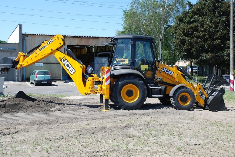

asaledr 21.01.2023 19:56 Autor Zgłoś naruszenie Udostępnij Napisano 21 Stycznia 2023 Czyli według google takie coś https://www.atcgrupa.pl/wp-content/uploads/2022/04/kurs_na_koparko%C5%82adowark%C4%99_jcb_3cx_8.jpg Pytam żebym wiedział czego szukać żeby mnie nikt w balona nie zrobił Cytuj Odnośnik do komentarza https://forum.murator.pl/topic/271929-pytanie-do-operator%C3%B3w-koparki/#findComment-8044082 Udostępnij na innych stronach Więcej opcji udostępniania

Ratpaw 21.01.2023 20:59 Zgłoś naruszenie Udostępnij Napisano 21 Stycznia 2023 Czyli według google takie coś https://www.atcgrupa.pl/wp-content/uploads/2022/04/kurs_na_koparko%C5%82adowark%C4%99_jcb_3cx_8.jpg Pytam żebym wiedział czego szukać żeby mnie nikt w balona nie zrobił Takie coś jest najczęściej spotykane, bo ma własne kółka (nie trzeba przewozić, samo dojedzie, bo jest dopuszczone do ruchu drogowego). Jedna łycha wydłubuje ziemię i przerzuca obrotowo na bok, druga zgarnia i wygładza. Cytuj Odnośnik do komentarza https://forum.murator.pl/topic/271929-pytanie-do-operator%C3%B3w-koparki/#findComment-8044094 Udostępnij na innych stronach Więcej opcji udostępniania
asaledr 21.01.2023 21:06 Autor Zgłoś naruszenie Udostępnij Napisano 21 Stycznia 2023 Takie coś jest najczęściej spotykane, bo ma własne kółka (nie trzeba przewozić, samo dojedzie, bo jest dopuszczone do ruchu drogowego). Jedna łycha wydłubuje ziemię i przerzuca obrotowo na bok, druga zgarnia i wygładza. To takie powinno się elegancko zmieścić bo wygląda jak taki większy traktor rolniczy a często u mnie taki jest i mi kosi różne zakamarki i mieści się też tam gdzie chce kopać Cytuj Odnośnik do komentarza https://forum.murator.pl/topic/271929-pytanie-do-operator%C3%B3w-koparki/#findComment-8044095 Udostępnij na innych stronach Więcej opcji udostępniania
