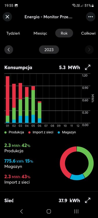

d7d 18.06.2023 19:50 Zgłoś naruszenie Udostępnij Napisano 18 Czerwca 2023 To jest loxone i jego wykresy. Victron i ogólnie chyba wszystkie falowniki lubią modbus i integrują się ze wszystkim co ma jakieś aplikacje. Ja mam Loxone, a on ostatnio ma bardzo przyjemne zarządzanie energią. Wstawiam wykresy dla całego roku 2023 do teraz. [ATTACH=CONFIG]465412[/ATTACH] [ATTACH=CONFIG]465413[/ATTACH] Rzeczywiscie to są Ciekawe dane dla rozważających magazyn energii. Nawet skromny 9,9kWh. Ale.. ja mam duże zuzycie. Bo wszystko mam na prad. Zreszta to powinien byc cel każdego kto ma PV stworzyłem sygnaturkę. Dziękuję Licznik Loxone komunikuje się z falownikiem po RS-485 czy w inny sposób? Cytuj Odnośnik do komentarza https://forum.murator.pl/topic/273657-ujemne-ceny-energii/page/9/#findComment-8064628 Udostępnij na innych stronach Więcej opcji udostępniania
Gik 18.06.2023 20:02 Zgłoś naruszenie Udostępnij Napisano 18 Czerwca 2023 Dziękuję Licznik Loxone komunikuje się z falownikiem po RS-485 czy w inny sposób? Nie, po modbus TCP. Zeby mieć taką wizualizację wystarczy sam miniserwer. Ogólnie nie głupia opcja. Do tego licznik albo też Modbus TCP albo dodatkowo bramka modbus do loxone i wtedy lecisz z RS-485 Cytuj Odnośnik do komentarza https://forum.murator.pl/topic/273657-ujemne-ceny-energii/page/9/#findComment-8064632 Udostępnij na innych stronach Więcej opcji udostępniania
