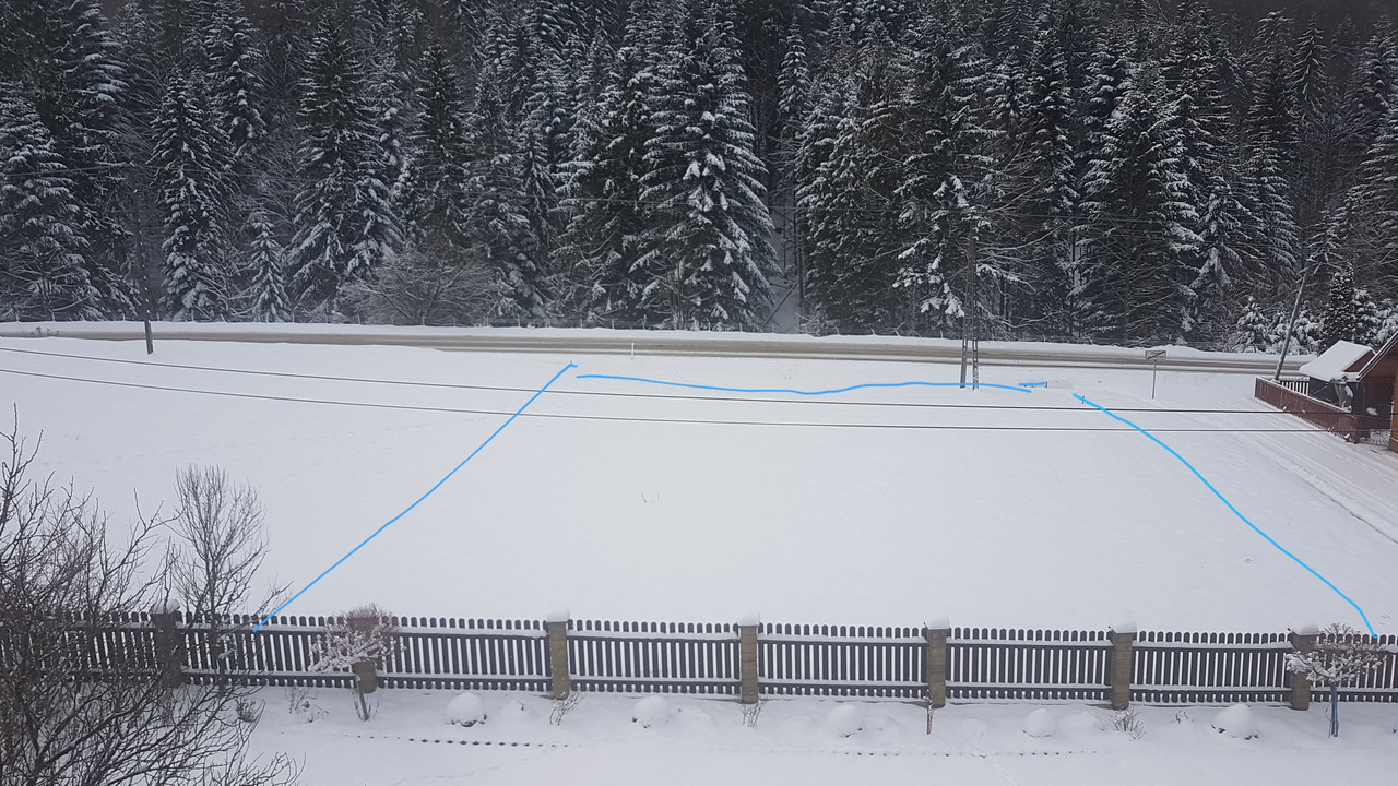

Ratpaw 03.02.2024 16:41 Zgłoś naruszenie Udostępnij Napisano 3 Lutego 2024 Docelowo rodzina 2+2. OK. A jak ten dom widzisz na swojej działce? Możesz narysować sytuację? Cytuj Odnośnik do komentarza https://forum.murator.pl/topic/276133-budowa-domu-oko%C5%82o-120m2/#findComment-8093930 Udostępnij na innych stronach Więcej opcji udostępniania

Rocket2305 03.02.2024 17:11 Autor Zgłoś naruszenie Udostępnij Napisano 3 Lutego 2024 OK. A jak ten dom widzisz na swojej działce? Możesz narysować sytuację? Mogę pokazać fotke jak wyglada działka. Dom mniej wiecej na jej srodku by stał. Wejście oczywiście od strony drogi głównej. Z tym, ze tak jak napisałem wyzej. Już zdecydowaliśmy ze rezygnujemy z garażu. Co by oszczędzić. Czy ten projekt wyżej, bez garażu, jest oszczędniejszy? Cytuj Odnośnik do komentarza https://forum.murator.pl/topic/276133-budowa-domu-oko%C5%82o-120m2/#findComment-8093937 Udostępnij na innych stronach Więcej opcji udostępniania
