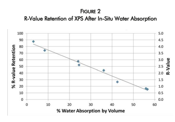

Edyta 20260110
Jest gorzej, niż wcześniej myślałem. WD(v)1 to test o specyficznej metodologii trwający 28 dni.
A co w praktyce? Wyżej jest film z wyciskania wody z XPS. Stary - AI nie było, żeby takiego fejka wygenerować. Teraz trafiłem przypadkiem na badania
https://www.plastifab.com/downloads/pibs/plastifab/PIB 303 - XPS Insulation In-Situ Water Absorption-1.pdf
Też staroć. A w nim:
Te kwadraciki to faktycznie zmierzona wilgotność i R z próbek pobranych w terenie. Masakra.

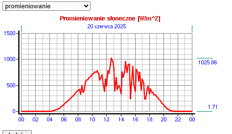

15 godzin temu, Kaizen napisał:
Ciekawostka. Naszło mnie dzisiaj i sprawdziłem:
Cienko - 154,75W... Nędza jak nie wiem. Co to za zyski! Tu nie ma co uwzględniać. Nieprawdaż? Latem, to mamy zyski:
No, 1025,86W/m2 to grzeje. Nie to, co zimą te nędzne 154W...
Tylko to jest moc na m2 powierzchni poziomej. U mnie, dzięki dużemu okapowi, bezpośrednio w okolicach przesilenia wiosennego wpada okrągłe zero (trochę z rozproszonego i odbitego*).
Ale weźmy taką teoretyczną sytuację, że okno ma 1m2 a ściana pomijalną grubość i na szybę nie pada żaden cień... I wiesz co wychodzi?
Że w południe słoneczne przez m2 okna wpadało 550W 20 czerwca 2025 a 10 stycznia 2026 520W.
W praktyce będzie cień i 20 czerwca wpadnie mniej niż wpadło dzisiaj, bo przy 16* nad horyzontem wpada wszystko.
*Tak... Odbite. Biało dookoła - więc i odbitego znacznie więcej wpada, niż jak tę energię wchłaniają liście roślin.
