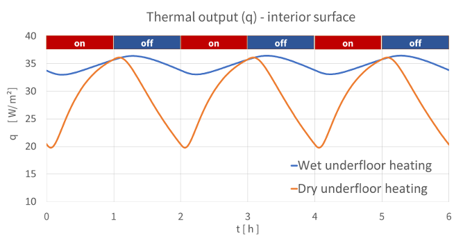

Samoregulacja podłogówki
Poczytaj o inercji w układach automatyki i dlaczego to działa w obie strony (strat - zysków).
Mowa o samoregulacji podłogówki?
Jeżeli przyjąć nierealne założenie, że interesuje nas moc grzewcza i mamy stałą temperaturę powierzchni - owszem. Zmiana wzrost/spadek mocy będzie taki sam, przy wzroście/spadku temperatury powietrza o 1*.
Ale nas interesuje utrzymanie temperatury powietrza i temperatura podłogi nie jest stała.
Jak temperatura powietrza wzrośnie (np. przez zyski bytowe) to nie trzeba zmieniać temperatury podłogi, żeby temperatura powietrza przez straty spadła. Ale zmniejszenie mocy powoduje mały wzrost temperatury powierzchni (tak, jak pod dywanikiem zmniejszającym moc robi się odrobinę cieplej).
Jak temperatura powietrza spadnie, to trzeba do podłogi dostarczyć dodatkową ilość ciepła by;
1. powstrzymać spadek temperatury podłogi
2. wrócić do temperatury pierwotnej
3. podnieść temperaturę podłogi aby przy takiej, jak pierwotnie temperaturze powietrza dostarczyć mocy = stratom przy obniżonej o 10* temperaturze zewnętrznej.
Więc bezwładność i samoregulacja ułatwia powrót do pożądanej temperatury powietrza przy przegrzaniu, ale utrudnia gdy rosną straty i trzeba zwiększyć temperaturę podłogi i jej moc.
A że amplituda nie swiruje za bardzo - to nie zasluga samoregulacji, tylko sterowania.

Symulacja z takimi wykresami:
Dry to płyta gipsowa 2,5cmm a wet to 7cm anhydrytu.
Polecam lekturę - jest kilka ciekawych informacji i filmów. To chyba reklama patentu z płytkami aluminiowymi rozprawadzającymi ciepło z rurek na większą powierzchnię.
Anhydryt pozwala szybko zmieniać temperaturę?
Przecież ma znacznie mniejszy opór cieplny.
Takoż twierdzi marketing. Techniczni już nie koniecznie.
Anhydryt 1.4-1.6 (W/mK)
Wylewka betonowa 1,4 W/mK
Ciężar właściwy praktycznie taki sam, lambda taka sama to co może robić różnicę? Grubość wylewki - więc ten wykres jest prawdziwy niezależnie od tego, czy wylewka anhydrytowa, czy betonowa.

Czyli różnica minimalnej grubości 1cm czyli 18% przy wylewce grzewczej. I proporcjonalna zmiana co do pojemności cieplnej i szybkości zmiany temperatury powierzchni. Tylko nikt nie musi robić tak cienkiej wylewki, jak to tylko możliwe.

Jak wyłączysz grzanie, to dalej podłoga będzie ze dwie godziny grzała. Jak zrobi się zimno i zechcesz włączyć - to co najmniej pół godziny będzie trwało, zanim wzrośnie temperatura powierzchnia podłogi. A zanim zacznie rosnąć temperatura powietrza to minie jeszcze więcej czasu. Dlatego nie ma sensu takie sterowanie. Od obliczenia potrzebnej TZ jest automatyka PC/kotła (krzywa grzewcza i temperatura zewnętrzna). A od podzielenia tej mocy na poszczególne pomieszczenia są rozstawy i przepływy.

I taka zagadka - w czasie objętym wykresem podłoga była odpalona 3x po 40 minut z pełną mocą (bez termostatu). Ta moc to 1200W czyli w te łącznie 2h zostało dostarczone 2,4kWh co odpowiada mniej więcej zapotrzebowaniu dobowemu tego pomieszczenia w tych warunkach. Okno od wschodu.
Pytanie takie - w jakich godzinach pracowało ogrzewanie?
