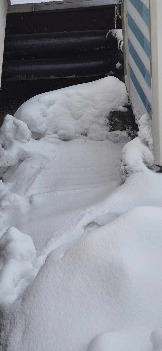

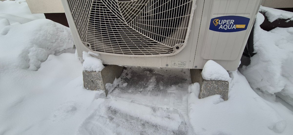

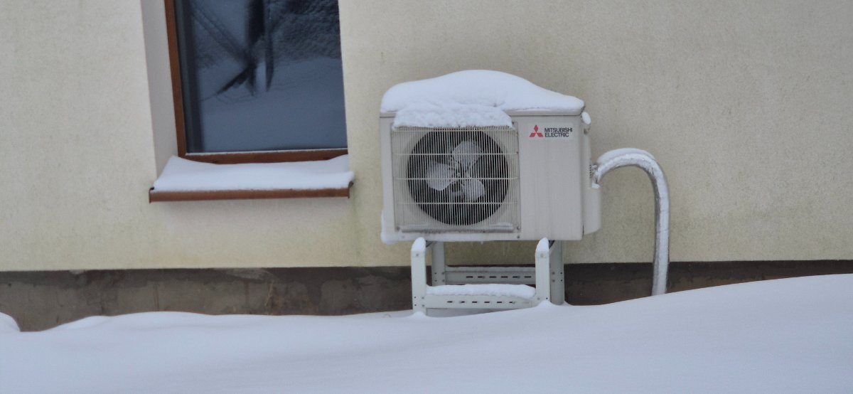

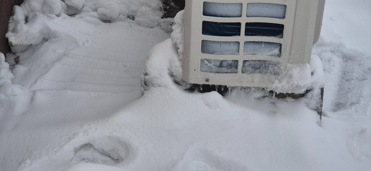

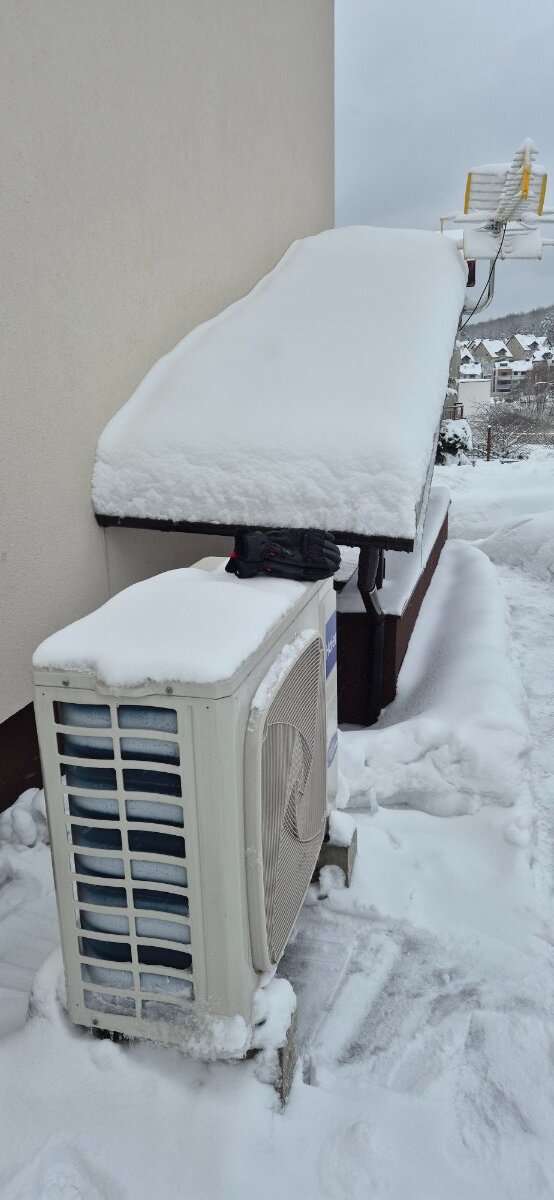

Mały update po obfitych opadach śniegu. Nawaliło tego białego g0wna niczym w opowieści o Domku w Karkonoszach Klimatyzator działa bez zmian, nic mu się nie dzieje, a śnieg nie dał rady podejść pod tacę: Niestety monoblok Haiera wymagał odgarnięcia śniegu wokół niego, ponieważ ściekająca po krawężniku woda zaczęła łączyć się ze śniegiem i z boku wymiennika zaczął się zbierać lód w postaci rosnącej były: Jak widać, pod spodem ciągle jest lodowe jeziorko, które lekko rozlewa się po bokach, ale z prawej strony śnieg zaczął przykrywać przyłącza wodne: Moim zdaniem w niczym to nie szkodzi, bo termoizolacja jest szczelna. Wniosek na dziś: krawężnik to jednak za mało pod pompę 5 kW, nie mówiąc o większych mocach, gdzie wydziela się podczas defrostów znacznie więcej wody. Zdecydowanie postawiłbym jednostkę na minimum 50 cm od gruntu, a lepiej z 70 cm, jeśli śnieg nie ma być problemem. Druga sprawa do przemyślenia to bliskość ciągów komunikacyjnych i ogólna dostępność serwisowa jednostki zewnętrznej. Na bardzo wielu filmach widać, że jednostka stoi dosłownie kilkanaście cm od ściany, bo nieco dalej jest np chodnik. Jednostkę klimatyzatora można tak postawić, ale nie gdy jednostka ma ogrzewać dom. Trzeba pamiętać, że ścieżki/chodniki będziemy chcieli odśnieżać, a do tego trzeba mieć miejsce.
