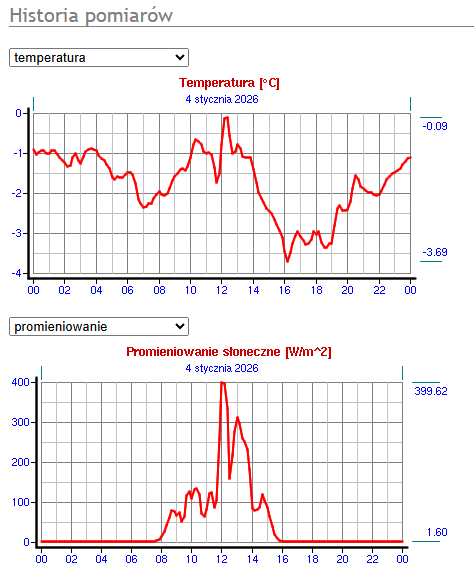

Ciekawostka. Naszło mnie dzisiaj i sprawdziłem: Cienko - 154,75W... Nędza jak nie wiem. Co to za zyski! Tu nie ma co uwzględniać. Nieprawdaż? Latem, to mamy zyski: No, 1025,86W/m2 to grzeje. Nie to, co zimą te nędzne 154W... Tylko to jest moc na m2 powierzchni poziomej. U mnie, dzięki dużemu okapowi, bezpośrednio w okolicach przesilenia wiosennego wpada okrągłe zero (trochę z rozproszonego i odbitego*). Ale weźmy taką teoretyczną sytuację, że okno ma 1m2 a ściana pomijalną grubość i na szybę nie pada żaden cień... I wiesz co wychodzi? Że w południe słoneczne przez m2 okna wpadało 550W 20 czerwca 2025 a 10 stycznia 2026 520W. W praktyce będzie cień i 20 czerwca wpadnie mniej niż wpadło dzisiaj, bo przy 16* nad horyzontem wpada wszystko. *Tak... Odbite. Biało dookoła - więc i odbitego znacznie więcej wpada, niż jak tę energię wchłaniają liście roślin.

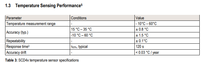

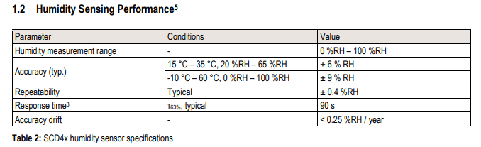

Nie o tym jest ta dyskusja, jaki poziom CO2 jest w normie, a jaki nie. Wtrąciłeś się, że tak wysoka wilgotność to standard i nie dowodzi niesprawnej wentylacji. Jako dowód podajesz swoją ledwo działającą wentylację i wilgotność w nowym, niezamieszkanym i nieogrzewanym na stałe domu. Skąd to wziąłeś? Czyli +-0,5 - a scd ± 0.8 °C Wilgotności wrzucałem wcześniej (tak +-3) a scd4x +-6%. Ale nie tylko obydwa parametry BME ma zacznie lepsze... Ale też to różne parametry - dla BME jest maksymalna (gwarantowana) niedokładność, a scd "typowa" i może być inna.. https://www.kandrsmith.org/RJS/Misc/Hygrometers/calib_many.html No, to wrzucałem dane dokładności pomiarów scd4x - nie są takie, jak Ty podawałeś. Pomiarów temperatury i wilgotności z scd ja nie podawałem, bo mam zdecydowanie lepszy czujnik. Mało który higrometr cyfrowy dorównuje przeciętnemu analogowemu. Zwłaszcza przy skrajnych wartościach.

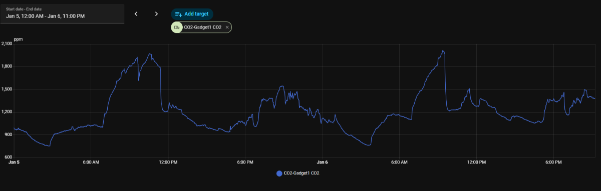

Jak podajesz zakres, to interesują mnie pomiary, które pokazują to. I faktycznie, zazwyczaj najwyższy poziom jest w nocy w main bedroom (nawet, jak dwie osoby śpią). Tylko, że na wykresie rośnie w dzień - dlatego pytałem co to za pomieszczenie i ile w nim osób. U mnie z 760 po 3 godzinach spadło do 540 czyli 73ppm/h przy wentylacji "poza domem" czyli ledwo działającej. Dla Ciebie taki spadek jest dowodem wydajnie działającej wentylacji? Od długiego czasu mam dwa - tylko jeden pokazuje niewiarygodne dane dale CO2 (mh-z19) i tych nie podaję. Temperaturę i wilgotność podaję z BME280, jak pisałem. Jest on wyciągnięty na zewnątrz, bo jak był w obudowie to elektronika go ogrzewała i przekłamywał dane. Nie masz dokładniejszego pomiaru Coś pokręciłeś. To jaki ty masz sensor? Nie scd4x? Ale to nie chodzi o dokładność pomiaru w momencie, kiedy masz nowy dom, z metrami sześciennymi wody technologicznej (czemu ominąłeś pytanie o wygrzewanie wylewki?) nawilżającej przy ledwo działającej wentylacji, co szybkość spadku CO2 porównywalnej do trybu "poza domem" w moim rekuperatorze potwierdza. Zamieszkaj, wygrzej dom, pozbądź się wilgoci technologicznej. Wtedy zweryfikujesz: A tak przy okazji, teraz jestem w pokoju w bloku ze szczelnym oknem PVC, bez nawiewników, do tego zaklejona kratka wentylacyjna, przez jakieś 10 dni stał pusty i... I Mollier udowodnił, że trzeba dużego wysiłku, żeby utrzymać wilgotność w ryzach w mrozy przy działającej wentylacji. Jeszcze co do czujników https://www.kandrsmith.org/RJS/Misc/Hygrometers/calib_many.html Sam stwierdziłeś, że spada podobnie (na początku) jak u mnie w trybie "poza domem". Widzisz co ja podaje - właśnie po to, żeby było odniesienie. Ile było u Ciebie - nie ma na wykresie. Na moim widać, że przez pierwsze 8h było poniżej zera. I nie, nie jest to temperatura na zewnątrz. Czerpnia (czujnik w rekuperatorze) jest cieplejsza niż temperatura na zewnątrz. I naprawdę chcesz udowadniać, że 1,6* w 5,5 godziny (0,29*/h) w porównaniu z 1*/36h (0,027*/h) i to w słoneczny dzień wynika z różnicy kilku stopni na zewnątrz?
No patrzę. I nie 800, nie 1000 a 1059 ppm pokazałeś i nie widać na wykresie, że to był koniec wzrostów. Opowiedz, co to za pomieszczenie i ile ludzi tak szybko podbija ppm gdy trzeba z 8h na spadek o 400ppm przy pustym domu. I jak tak porównuję te Twoje 8h na spadek z 800 do 400ppm to jest WOLNIEJSZE od spadku na moim wykresie jak wyjechałem na ferie zostawiając rekuperację pracującą na minimum (czyli 20%) - co by potwierdzało, że wentylacja działa znikomo. Czyli to nie jest zamieszkany dom, a mokre tynki odpalone na kilka dni? Wylewka chociaż była solidnie wygrzana (zgodnie z procedurą) czy też robiła za nawilżacz? To nie o tym rozmawiamy. Pogadamy w drugim sezonie grzewczym. I tak szybki spadek temperatury dowodzi, że cały dom wychłodzony. Na początku wykresu 22,1 na końcu 21,1 czas 36 godzin. Zero grzania (wyłączone CO, CWU i klima) i znikome zyski bytowe, bo nikogo nie było w domu.
O, to już nie ? Wrzuć. A kiedy kalibrowane (na zewnątrz oczywiście)? Sam już potwierdziłeś moje wątpliwości zmieniając zakres CO2. A zależność jest prosta - w mrozy im wyższy poziom CO2 w zamieszkanym domu tym wyższa możliwa wilgotność, bo wentylacja działa gorzej. Oczywiście mokre tynki, dużo kwiatów, akwarium tropikalne i inne rzeczy mogą ratować wilgotność - ale nie CO2. I ten sąsiad też ma taki sam poziom CO2? Wykres Molliera znasz? 85%@-10 to 1,89g/m3 Po ogrzaniu do 22* to mniej niż 10% wilgotności względnej. Żeby dobić do 50% trzeba na każdy m3 powietrza dodać 7,75 g wody - czyli przy wentylacji 150m3/h każdej doby musisz dostarczyć 27,9 litra wody. Ale jak masz tylko 10m3/h to wystarczy 2,79 litra - tyle może być zysków bytowych. W nowym domu z mokrymi tynkami, wylewką itd. - drugie tyle w pierwszym sezonie grzewczym. Ale nie 28l.
W pokoju z ludźmi? Pokaż wykres. Jakie masz czujniki? CO2 i kiedy kalibrowany? W CO2 nie wierzę w pomieszczeniu z ludźmi. W wilgotność bardzo wątpię przy obecnych mrozach, nawet w nowym, pełnym wilgoci technologicznej domu. U mnie SCD40 kalibrowany na zewnątrz 23 grudnia. Dzisiaj domownicy w domu - a zapomniałem przestawić i jest tryb, jakbyśmy byli poza domem (czyli przez prawie cały dzień okolice 30% obrotów wentylatorów) a do tego filtry wołają już o wymianę. Ale się przymierzam do większego testu w typowym tygodniu - muszę poskładać podpiąć 6 czujników CO2 i chcę zebrać dane z tydzień czy dwa przed wymianą i po wymianie filtrów. Widać, kiedy ktoś był w pokoju, kiedy sobie wyszedł A tak CO2 spadało, jak wyjechałem w zeszłym roku na ferie: To źle wiesz. BME280: W bloku ze szczelnymi oknami mam ze 20% wilgotności. W boku przy WG miałem gorzej w malutkim mieszkaniu z dwoma nawilżaczami i to przy oknach bez nawiewników i bez wyciętych uszczelek, ale mieszkanie stare nieszczelne - czujnika CO2 wtedy nie miałem... Może wcisnę bratu czujnik na kilka dni do bloku...

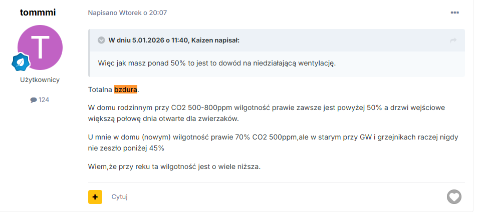

Przy działającej wentylacji bez odzysku wilgoci i/lub solidnego nawilżania wilgotność spada poniżej zera stopni poniżej 30% (często niżej, ale higrometry tym bardziej oszukują, im dalej od środka skali). Więc jak masz ponad 50% to jest to dowód na niedziałającą wentylację. Oczywiście pogarsza to komfort jeżeli chodzi o poziom CO2 a jak masz kuchenkę gazową czy piecyk do CWU to jest to niebezpieczne. Możesz to zweryfikować czujnikiem CO2 na 100% a domowym sposobem to sprawdzając płomieniem zapalniczki czy świecy czy jest ruch powietrza do kratki wentylacyjnej (tzw. obrzęd gromniczny). Świadectwo wygląda jako tako jak na blok. Kwestia, czy jest wiarygodne, bo przy nie działającej wentylacji kWh potrzeba by jeszcze ze 30kWh/m2/r mniej EU. Jeżeli przyjmiemy, że wentylacja nie działa, grzejniki gorące a dalej zimno, to jak grzejniki nie są wybitnie za małe, to masz faktycznie duży problem ze stratami ciepła przez przegrody i termowizja może być przydatna do przekonywania wspólnoty/spółdzielni (a jak masz gwarancję/rękojmię to sprzedawcy) do działania. Sam w bloku, niestety, niewiele możesz.
Co jest w Świadectwo charakterystyki energetycznej dla tego mieszkania? Sprzedający dwa lata temu miał obowiązek je dostarczyć niezależnie od tego, czy to było mieszkanie nowe, czy używane? WG, sądząc po wilgotności (o ile higrometry dobrze mierzą), nie działa - chyba, że bardzo ostro nawilżacie. Oczywiście mostki bardzo prawdopodobne. Tylko to sprawa spółdzielni/wspólnoty/dewelopera (jak to nowe mieszkanie). Jeżeli głowice ustawione na 4 nie utrzymują temperatury na 22* lub więcej, to albo grzejniki są źle dobrane, albo temperatura zasilania za niska, albo za mocno skryzowane zawory. Czy grzejnik jest cały gorący? Jeżeli piony są w pomieszczeniach, to czy mają podobna temperaturę do grzejnika? Jeżeli mieszkania o takim samym układzie na innych piętrach (a tym bardziej we wnętrzu bryły) mają takie same grzejniki, to jest to błąd, bo straty w Twoim mieszkaniu są większe i to normalne, że musisz więcej grzać i że szybko się wychładza. Tak czy inaczej sam nic nie zrobisz, bo to kwestia izolacji bloku i/lub systemu grzewczego (czy to wielkości grzejników, czy przepływów i temperatury wody, a na to nie masz wpływu).
